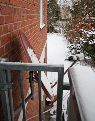

Und von wegen senkrecht... Die Schüssel zeigt schon sehr weit nach oben.
Ich weis ja nicht was Du gemacht hast, aber meine liegt auch fast in der Horizontalen und zeigt stark nach oben. Vermieterbedingt habe ich eine fast nicht bemerkbare Balkonanbringung versucht. Ebene Geometrie, Eigenschaften der Parabel, Spiegelung eines Parabelabschnittes an der Symmetrieachse, wenn Du verstehst was ich meine.
So sieht das bei mir aus. Und Stange drehen ist hier nicht. Man kommt kaum an die Schrauben ran und bräuchte eigentlich 5 Hände, um alles zu halten...
