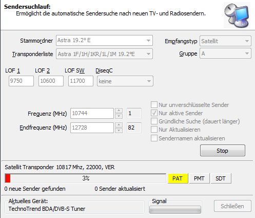

Habe dann den Wizard benutzt und dort wird die Karte schonmal angezeigt als Technotrend BDA/DVB-S Tuner. Tunertyp ist auf "Satellit". Status habe ich "Normal" und "Bevorzugt" ausprobiert.
Beim Sendersuchlauf im Wizard habe ich auch den "Astra 1F/1H/1KR/1L/1M 19.2° E" ausgewählt. "DVB System" steht auf Satellit.

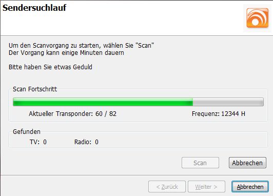

Auch beim Suchlauf im DVBViewer selber findet er gar nichts (siehe Screenshot). Die meiste Zeit wird gar kein Signal angezeigt. Nur manchmal im Suchlauf zeigt er dort kurz etwas an, findet aber dann auch keinen Sender.
