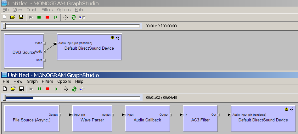

probiere mal die Wave Dateien mit dem TSPlayer abzuspielen. Da wird das direkt über den DVB Source an den Audio Renderer weiter gegeben.
Im Screenshot: oben TSPlayer, unten DVBViewer GE.
Edit:
sehe gerade deinen zweiten Post.
Mit der rechten Maustaste kannst du eine weitere Wave Datei in den TSPlayer ziehen. Die werden dann nahtlos wiedergegeben.
