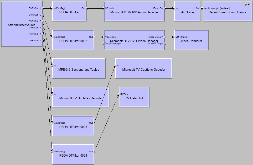

craig_s Posted February 16, 2010 Posted February 16, 2010 Wiki: WTV is the new container format used to record television shows in Microsoft Windows Vista Media Center starting with Windows Media Center TV Pack 2008. WTV is the successor of DVR-MS which is is being replaced with WTV since the introduction of Windows Media Center TV Pack 2008.[1][2] WRT is also the default recording format for Windows 7 Media Center, its video encoder will support encoding to H.264 1-pass CBR Baseline profile up to 1.5 Mbit/s, 640x480pixels at 30 frame/s, and the aadio encoder will support low complexity AAC stereo at 44.1 or 48 kHz sample rate and 96, 128, 160 or 192 kbit/s bit rate. Betroffen ist TimeShift bzw. Wiedergabe, ob auch LiveTV weiss ich nicht: Bei Live-TV und TV-Aufzeichnungen von HD-Sendern (hier Arte HD) wird in anderen Threads von sehr groben Kästchen auf den schnell veränderten Bereichen des Bildes berichtet. Das Problem tritt häufig, aber nicht immer, nach dem Vor- oder Zurückspringen im Film auf. Wenn man dann noch zwei, drei mal mehr 7 Sekunden zurückgespringt, ist das Bild wieder klar. Die Aufnahmen sind dabei ok und beim Wiederholen der Stelle fehlerfrei. Das Problem ist die Wiedergabe. Das klingt schon so, als ob im aufgenommenen Video Glitches sind. Auch *beim Wiederholen der Stelle fehlerfrei*, ändert daran nichts, da der BadFrame ja weiter vorne gewesen sein könnte. Quote
CiNcH Posted February 16, 2010 Author Posted February 16, 2010 (edited) Das WTV-Format kenne ich: Riecht doch sehr nach DRM . Edited February 16, 2010 by CiNcH Quote

CiNcH Posted February 16, 2010 Author Posted February 16, 2010 (edited) Warsch. gibts da auch ein Forum, das sich beschwert? Schauen die mit Cyberlink? Das ist ein WTV-Sample. Weiß jetzt nicht, ob ich da was anderes als MS in den Graph bekomme. Bei mir ist das Problem auch nur noch seeeehr selten! Früher hatte ich es öfter. Ich ändere aber täglich so viele Sachen, die den Empfang bzw. die Fehlerträchtigkeit des Signals beeinflussen. Ich kann also keine Schlüsse mehr darüber ziehen, wer da nun zur Verbesserung beigetragen hat. Hier hat jemand das Problem auch mit Anixe. Auch ein interessanter Beitrag, wo auch der Demuxer eine Rolle spielt. Der kann natürlich auch Glitches verursachen... Edited February 16, 2010 by CiNcH Quote

CiNcH Posted February 17, 2010 Author Posted February 17, 2010 (edited) Ohaa, das BBC HD WTV Sample ist wohl MPEG-2 . Mit Catalyst 10.2 läuft das nun ohne Artefaktbildung durch. Ich blick da gar nicht mehr durch... Mein Sample macht nach wie vor Stress. Edited February 17, 2010 by CiNcH Quote
craig_s Posted February 18, 2010 Posted February 18, 2010 Ich sag doch immer, die Übergänge sind fliessender als man denkt. Nichts ist unmöglich bzw. das ist wohl die Antwort drauf warum 10.2 BBC heilen konnte 720p H.264 mit MS Decoder nicht. Selbiges Prob dürfte sogar in der weltweiten Rangordnung rel. weit unten stehen, da ist MPEG-2 viel verbreiteter.. Quote
CiNcH Posted February 18, 2010 Author Posted February 18, 2010 (edited) Wie bekommt man aus so einem WTV-File den Video-ES heraus? In den MS DRM Graph bekomme ich nichts anderes als MS Dekoder hinein. Das ist doch echt der Gipfel, wie MS das ganze DirectShow unter W7 vergenusszwergelt... Mich würde interessieren, was bei dem Sample mit CyberLink + DXVA passiert, Catalyst 10.1 vs. 10.2. Edited February 18, 2010 by CiNcH Quote
CiNcH Posted February 18, 2010 Author Posted February 18, 2010 (edited) Also ich kann mit dem BBC HD WTV Sample rein gar nichts anfangen. Diverse Tools sagen, die im Container befindlichen Streams würden nicht unterstützt werden. Im Default-Graph verbindet sich der MS-Dekoder über 'MEDIASUBTYPE_MPEG2_VIDEO'. Hänge ich einen anderen MPEG-2 Dekoder hinter den Filter 'PBDA DTFilter', z.B. CyberLink, kommen scheinbar keine Daten mehr beim Dekoder an, oder er kann nichts damit anfangen, weil es gar kein MPEG-2 ist. Ich bezweifle, dass da wirklich MPEG-2 drin steckt. Im AMD Forum ist die Lösung ja die Dekodierung von H.264 über den UVD abzuschalten. Könnte man noch probieren... Die mittlere Datenrate ist laut Media Player 10.57 MBit/s bei 1440x1080. Über das Format schweigt sich jeder aus.. Was unflexibleres wie dieses WTV-Format habe ich noch nicht gesehen, DRM halt. Ich frage mich echt, was man an diesem WMC finden kann... Edited February 18, 2010 by CiNcH Quote
