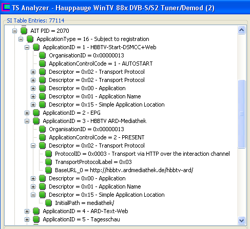

Griga Posted September 7, 2010 Posted September 7, 2010 Wenn ich das richtig verstanden habe, wird im DVB-Datenstrom in der Application Information Table das Vorhandensein von hbbtv Informationen signalisiert. Unter anderem wird wohl die URL des hbbtv Angebotes des Senders übermittelt. In der AIT auf Astra 11836 H steht jedenfalls einiges drin...
dbraner Posted September 7, 2010 Posted September 7, 2010 Was würdest du dann damit machen? Ab in den Browser. OK! Aber hast du weitergehende Ambitionen? Den Browser aufrufen wäre natürlich erst mal die einfachste Variante (quick and dirty). Für eine richtige Integration in den DVBViewer mit OSD analog zu EPG müsste es dann schon ein Plugin sein. Die URL in einer Datamanager Variable wäre für beide Varianten ein guter Ausgangspunkt. Da der DVBViewer den Datenstrom sowieso parst, wäre es schön, wenn das direkt implementiert werden würde und nicht in einem anderen Plugin gemacht wird, da sonst unnötige Abhängigkeiten zwischen Plugins entstehen.
