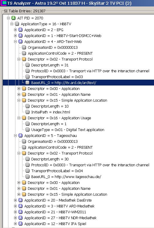

Astra 23,5° Ost ist der Zuspieles für Kabel Deutschland. Wenn es da grade Sender mit den Namen gibt sind das Wahrscheinlich extra Werbesender dafür.
Bei HbbTV wird einfach nur eine URL mit gesendet (kann man sich einfach mit TransEdit angucken). Die gesamten Daten und Inhalte Werden über das Internet abgerufen.
Nachtrag:
Hier mal ein Bild von den HbbTV die via DVB kommen. Der Rest ist unter den entsprechenden URLs zufinden.

Was jetzt noch notwendig wäre: die URL des hbbtv Angebots eines Senders müsste in einer Datamanager Variable gespeichert werden. Dann könnte man aus der command.vbs den Browser aufrufen.
Wäre zwar keine sehr schöne Integration, aber ein Anfang.
ait.zip
erwin
ait.zip
erwin

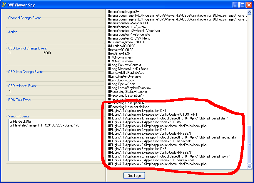

Sehr schön. Muss ich heute abend gleich mal testen:
  • Neuen Befehl definieren
  • In der Command.vbs einen Browser aufrufen und als Parameter die entsprechende DM-Variable übergeben.
  • Gleichzeitig den DVBViewer minimieren und Ton muten
Bin auch auf das gestoßen: http://www.gugelproductions.de/blog/2012/hbbtv-auf-pc-mac-empfangen.html
Aber extra eine virtuelle Maschine dafür laufen lassen :o
Eine komplette Integration wäre natürlich schöner, ist aber schon eine ziemlich große Nummer ...
Noch eine Frage: Wann liest Dein Plugin diese Informationen aus und setzt die Variablen? Beim Umschalten? Oder in bestimmten Zeitabständen?
Edited by dbraner
Beim Umschalten, und dann immer wenn sie sich ändern.
Allerdings, ich teste gerade auf einer anderen DVBV-Konfiguration und beim Umschalten gibs auf einmal Freezer des DVBV. Also doch noch buggy. Wie ist es bei dir?
erwin
Edited by erwin
erwin
