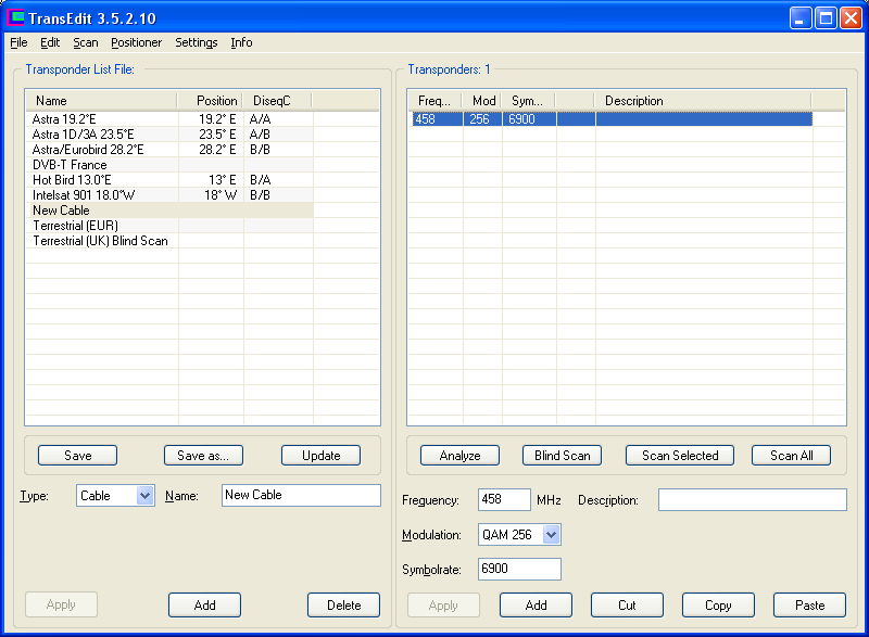

Griga Posted March 3, 2010 Posted March 3, 2010 Beim Scannen werden genau unter den Vorgaben dann PAT, PMT und SDT aktiv (grün).Zusätzlich geht die darunterliegende Pegelanzeige auf vollen "Ausschlag". Leider werden die dort liegenden ARD und ZDF HDTV (h.264) Kanäle nach dem Abschluß des Scannen nicht angezeigt. Die Kanalliste wird weder aktualisiert noch wird ein Neufund gemeldet. Wenn die PAT/PMT/SDT-Felder grün werden, empfängt der Scanner Daten. Fragt sich welche. Mich würde interessieren, was der TransEdit Analyzer auf der Frequenz anzeigt. In TransEdit die Transponderdaten in eine Kabel-Transponderliste eingeben, auf der rechten Seite den Transponder selektieren und dann Analyze anklicken. Quote

Griga Posted March 3, 2010 Posted March 3, 2010 der findet die drei HDTV Kanäle auch nicht auf dieser Position. Zeigt überhaupt nichts an? Alles leer? Was macht der TransEdit-Scanner mit der gleichen Frequenz? Werden dort PAT/PMT/SDT grün? Letzteres wäre wichtig, denn worauf ich hinaus will: Wenn PAT/PMT/SDT grün werden, kommen Daten an. Wenn sie keine Sendereinträge ergeben, würde der Analyzer zeigen, was für Daten das sind und wo das Problem liegt. Der erfasst nämlich alles, nicht nur Sender. Quote
Klausser Posted March 3, 2010 Author Posted March 3, 2010 (edited) ...beim Vollscann, alle Sender ! ausser den 3 HDTV Sendern . Bei enger Eingrenzung auf die bekannte Frequenz, Qam und 6900 werden wie im Viewer Pro PAT/PMT/SDT-Felder grün. die Listen bleibt aber auch hier leer. Und der Technisat Viwier findet sie genau unter der von Kabelanbieter genannten Frequenz ... aber s.o. nix mit öffen Edited March 3, 2010 by Klausser Quote
Griga Posted March 3, 2010 Posted March 3, 2010 Bei enger Eingrenzung auf die bekannte Frequenz, Qam und 6900 werden wie im Viewer Pro PAT/PMT/SDT-Felder grün. die Listen bleibt aber auch hier leer. Und was zeigt der Anaylzer auf genau dieser Frequenz? Du brauchst dazu einen Transponderlisten-Eintrag (keinen Blindscan) mit den Daten Frequenz 458 000; Qam 256 , und Modulation 6900 die übrigens so falsch sind. In TransEdit müsstest du einen Transponderlisten-Eintrag der folgenden Art erzeugen: Frequenz 458 (in Mhz!) Modulation QAM 256 Symbolrate 6900 Also: 1) Auf der linken Seite eine Kabel-Transponderliste auswählen, in der der Eintrag noch fehlt, oder eine neue leere Liste erzeugen mit File -> New List -> Cable 2) Auf der rechten Seite die obigen Daten eingeben. 3) Add klicken 4) Scan klicken. Werden PAT/PMT/SDT grün? 5) Falls ja, Analyze klicken. So muss das aussehen: Quote
Klausser Posted March 3, 2010 Author Posted March 3, 2010 genau so ..habe ich es gemacht...... liste leer,,,,, Analyse ... links die gesetzten angaben ...rechts leer ...es ist zum verzweifeln Quote
PeterF Posted March 3, 2010 Posted March 3, 2010 hast du @grigas Punkte Punkt für Punkt abgearbeitet? dann müsste rechts aber was auftauchen, die neu erstellte Frequenz. PeterF Quote

Griga Posted March 3, 2010 Posted March 3, 2010 jetzt passiert was in der analyse... Das klärt einiges, aber nicht alles. Es kommen Daten an, aber der Stream ist sehr stark gestört. Das sieht man in der Spalte "Missing" des Analyzers. Massenweise fehlende Datenpakete. So kann der DVBViewer nichts damit anfangen. Mögliche Ursachen: - Treiber/Karte haben ein Problem mit der QAM 256-Modulation, die eine hohe Datenrate bedeutet. Das müsste auch andere Frequenzen (Transponder) mit QAM 256-Modulation betreffen. Zumindest in der Vergangenheit waren einige DVB-C-Karten davon betroffen. - Die Frequenz stimmt nicht ganz, oder der Tuner rastet auf der nominellen Frequenz nicht sauber ein. Probiere, die Frequenz schrittweise um 0.1 MHz nach oben oder unten zu verändern, also den Transponder auf der rechten Seite selektieren, z.B. 458.1 oder 457.9 in TransEdit eingeben, danach Apply und erneut den Analyzer starten. Beobachten, ob die Werte in der Spalte Missing dadurch sinken. - Das Signal ist zu schwach. Wenn es an der Antennebuchse laut Messung ok ist, kommt nur das Antennenkabel von der Buchse zur Karte als Übeltäter in Frage. Vielleicht mal probeweise austauschen. Ein gebrochener Innenleiter, weil das Kabel zu stark geknickt wurde, wäre eine mögliche Erklärung. Ein solcher Defekt kann sich je nach Frequenz sehr verschieden auswirken. - Das Signal ist zu stark, so dass der Tuner übersteuert wird. In dem Fall würde ein (idealerweise regelbares) Dämpfungsglied in der Antennenleitung helfen. Quote
