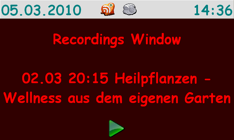

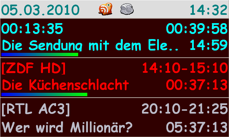

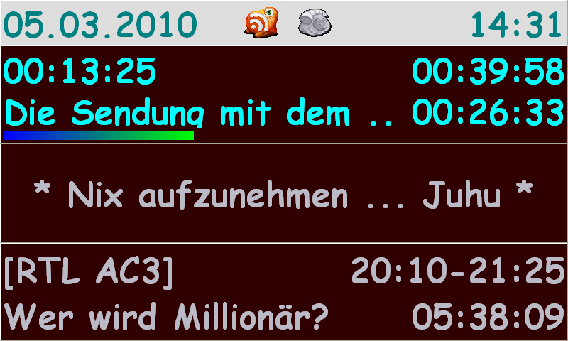

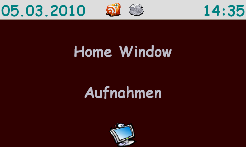

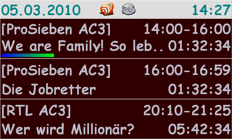

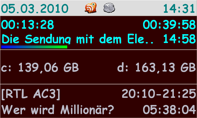

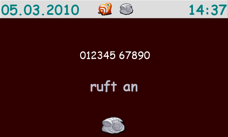

ich habe mich vor einigen Wochen an ein Projekt gewagt, um diverse Infos zum DVBViewer auf einem 2. Monitor darzustellen. Ich habe mir dazu einen 7"-USB-Monitor zugelegt (siehe hier). Ziel des ganzen war es einen Monitor dessen zu schaffen, was gerade auf dem DVBViewer läuft bzw. geplant ist. Daher habe ich ein reines Text-Layout gewählt, das in 3 Bereiche (ich nenne sie Top, Middle und Bottom) eingeteilt habe.
Zu TOP: Im TV-Modus zeigt dies das EPG der aktuellen Sendung. Im Playback-Modus Infos zum aktuellen Medium. Falls es sich um eine Aufnahme handelt werden andere Infos dargestellt, als bei fer Wiedergabe anderen Materials.
Zu Middle: Falls eine Aufnahme aktiv ist, geht diese immer vor und wird mit den Details dazu angezeigt. IM TV-Modus wird dann, wenn keine Aufnahme aktiv ist, hier das EPF der Folgesendung angezeigt. Falls keine Aufnahme aktiv ist, wird hier zusätzlich eine Info über den freien Platz der Laufwerke angezeigt (max 4).
Zu Bottom: Zeigt die Details der nächsten Aufnahme. Wird ein (konfigurierbarer) Zeitraum vor der Aufnahme erreicht, wird dies farblich und durch Blinken hervorgehoben.
OSD-Events werden ebenfalls berücksichtigt und führen zu einer alternativen "Full-Screen"-Anzeige. Dadurch ist eine "blinde" Navigation (also mit TV aus) möglich. Wenn man während Playback durch die Aufnahmen navigiert, wird der Eintrag, der der aktuellen Wiedergabe entspricht hervorgehoben (rote Schrift + Iconwechsel).
Zusätzlich habe ich meinen schon lange exisitierenden FritzBox-Anruf-Monitor mit integriert. Wer also möchte, kann ihn aktivieren.
Nach dem Start kann via Klick auf das Icon im TaskTray ein Menü geöffnet werden. Wählt man dort "Preferences" kann man einiges einstellen (z. B. auch, wo die App angezeigt werden soll).
Ich habe mal ein paar exemplarische Screenshots angehängt, um zu verdeutlichen wie es aussieht.

- New: Image can be assigned to a phonebook entry which is shown in call monitor
