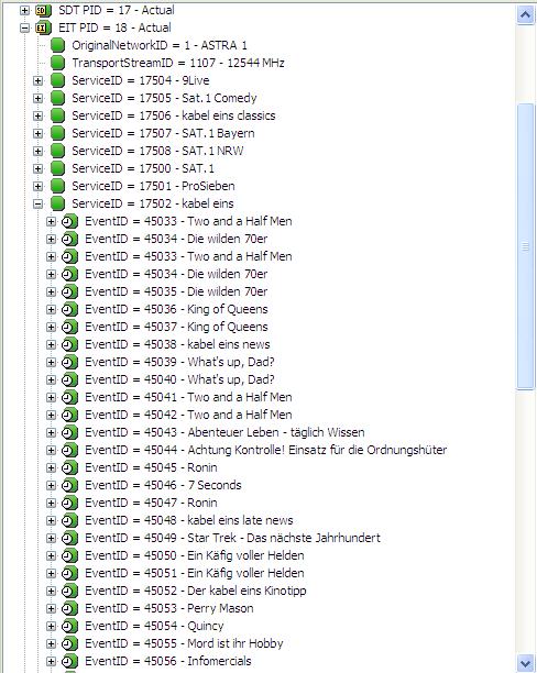

halalev Posted April 19, 2010 Posted April 19, 2010 Hi! Erzähl keinen Unsinn! Weiß der Teufel, woher Dein Receiver die Daten bekommt ... jedenfalls nicht aus dem "Pro7-Datenstrom" ... mittlerweile wird überhaupt kein Event für "kabel eins" ausgestrahlt ... siehe hier mfG Quote

halalev Posted April 19, 2010 Posted April 19, 2010 Hi! Hurra - und Entwarnung! Der Praktikant ist aus dem Koma erwacht ... und hat brav die Daten in den DVB-EPG - Datenstrom gestellt! mfG Quote
