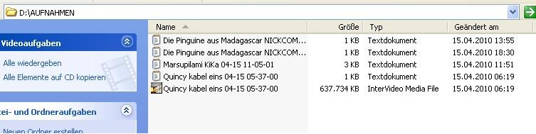

habe einen Test mit eingeschaltetem Log gemacht: Gestern abend über EPG auf Kabel eins "Quincy" ausgewählt und in PVR übernommen.
Beim Prüfen heute abend finde ich zwei Dateien: die mpg-Datei mit kabel eins im Titel sowie die Logdatei - auch mit kabel eins betitelt.
Aufgenommen wurde jedoch wieder dieser Werbesender - in der Aufnahme steht oben lins "www.trendpro.tv".
Spätere Aufnahmen von NickComedy bzw. KIKA werden korrekt gespeichert.
Log-Datei und Auszug aus dem Explorer mit den Dateinamen habe ich angehängt.

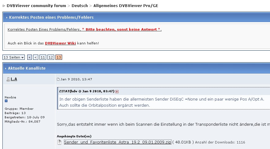

Wo gibt es diese Senderliste? Ich würde gerne versuchen, das nachzuvollziehen.
Die Liste habe ich im Forum unter DVBViewer community forum > Deutsch > Allgemeines DVBViewer Pro/GE gefunden.
Der Beitrag ist vom 09. Januar diesen Jahres und die aktuellste, die ich (auf dem ersten Blick) gefunden habe.
Wenn man den/die doppelgänger hat, nutzt das eigentlich auch nicht viel, da durch die mangelnde auflösung von favoriten und timern solche fehlaufnahmen auch in zukunft passieren können. Kann ich leider ein lied von singen. Bei sats wie astra sind das allerdings ausnahmen, die sich durch aktuelle listen vermeiden lassen. Bei exoten kann es aber durchaus häufiger passieren ;)
Mit der Senderliste allein kann ich das Problem nicht reproduzieren. Als mögliche Erklärung bleibt, dass du diese Liste importiert hast, ohne bereits vorher vorhandene veraltete Einträge zu entfernen, so dass es zu Doppeleinträgen kam. Sowas sollte man besser nicht machen.
