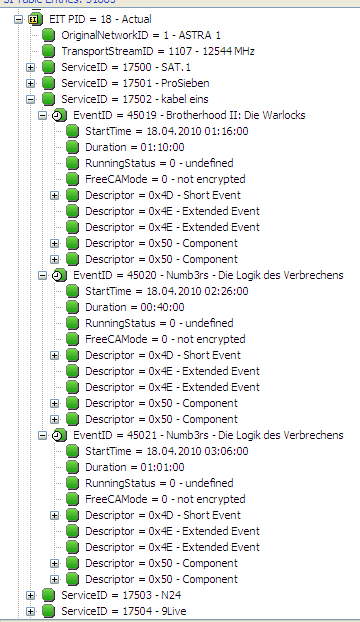

... Kann man sich mit "TransEdit" (Pro7-Frequenz selektieren -> "Analysieren") schön anschauen:
Bei "kabel eins" (und nur dort) werden lediglich in "EIT PID 18" drei Events (45019-45021) übertragen ... Vielleicht ist dem Praktikanten unpäßlich...
mfG
PS: Gilt nicht nur für "Sat"; bei DVB-T sieht's genauso aus ...

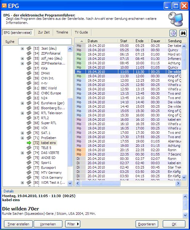

Hi!
Alternativ könntest Du (für die "Hauptsender" auf Astra) die EPG-Daten mit "SiehFernInfo" einsammeln ...
Vorgehensweise:
1. "Optionen" -> "EPG" -> "Empfange zusätzliche EPG-Daten" anhaken.
2. "Optionen" -> "EPG" -> "SiehFern/MHW" nachschauen, daß die Frequenz (für SFI) "12603MHz" eingetragen ist.
3. (Am besten mit "TransEdit") einen beliebigen Sender dieser Frequenz (zB. einen WDR -> dann siehste auch was) in die Sendeliste importieren.
4. DVBViewer -> "Sender" -> "Sendeliste Editor" den Sender "kabel eins" auswählen.
5. rechts unten "EPG" -> "SFI, MHW(+) EPG" entweder zusätzlich oder alternativ anwählen ("übernehmen" nicht vergessen).
6. Das EPG-Fenster öffnen. Den importierten (WDR-) Sender mit Doppelklick tunen.
7. Im EPG-Fenster "kabel eins" selektieren (aber nicht tunen) -> die EPG-Einträge sind noch leer ...
Jetzt erscheinen im DVBViewer (so alle paar Minuten) Meldungen "Starte Infosat Tag xy" -> "Fertig ..." -> nächster Tag ... -> dann dauert's was länger, weil zum Wochenanfang gesprungen wird -> irgendwann dann: "Infosat Daten komplett"
Bei der Gelgenheit das für "Eurosport" einrichten (der Sender überträgt kein "DVB-EPG")
Vorsichtig vorgehen ... damit nicht in den Sendern doppelte EPG-Einträge erscheinen (von DVB und SiehfernInfo) ... sonst könnte so Datenmüll entstehen, wie:
20.15 Fußball (180 min)
20:15 Fußball Vorberichte (45 min)
21:00 Fußball (120min)
21:00 Fußball 1. Halbzeit
21:45 Nachrichten
22:05 Fußball 2. Halbzeit
gibt's schönes Theater beim Programmieren via "Timer erstellen" ...
mfG
... So sollte es dann nach ca. 10min aussehen:
