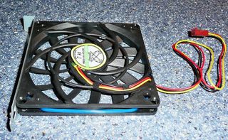

Kabelbinder, die man einfach um den Lüfter zieht, und durch die Schlitze der Slotblende:
Die Konstruktion ist (wenn man die Kabelbinder richtig festzieht) ziemlich stabil, und neigt auch nicht zum Vibrieren. Diesen Lüfter hab ich dann vor meine Gigabyte gesetzt, und nun wird die Karte maximal 45-46 Grad warm. Das sind fast 20 Grad Unterschied. :bounce: Der von mir verwendete Skythe-Lüfter ist zudem wirklich Silent-Tauglich, ich höre ihn aus meinem System jedenfalls nicht heraus. Alternativ kann man den Lüfter natürlich auch mittels Heisskleber an eine 'normale' Slotblende kleben, ich traue Heisskleber jedoch nicht unbedingt.

Interessante Idee! :rolleyes:

Ich könnte mir vorstellen, dass diese Kombination passive Karte + relativ großer Lüfter in vielen Fällen leiser ist, als eine Graka diekt mit Lüfter.
Schließlich ist die Kühlfläche einer passiven GraKa bei gleicher Leistungs-Kategorie deutlich größer als die von einer aktiven, so dass der Lüfter deutlich langsamer drehen kann. Da der Lüfter noch zusätzlich größer sein kann, ist dann noch zusätzlich geräuschreduzierend.

Ich hatte ehrlich gesagt nicht damit gerechnet das die so heiss wird, zumal nicht in einem doch recht grossen Gehäuse wie dem Antec Fusion Remote. Sicherlich sind Temperaturen von bis zu 70 Grad für eine passiv gekühlte Karte noch im grünen Bereich. Aber wenn ich das vermeiden kann, mache ich es. Ist vielleicht eine Marotte von mir, aber ich will möglichst 'kühle' Hardware haben. :rolleyes:
Ein anderes Problem - ich weiss nicht ob das für alle Mini-ATX-Boards zutrifft - bei meinem Board liegen die Steckplätze wirklich dicht zusammen. Immerhin ein Mini-PCIe, ein PCIe- und zwei PCI Steckplätze. Ich weiss nicht ob der Lüfter einer aktiv gekühlten Karte genug Platz hat Luft anzusaugen, wenn (wie in meinem Fall) eine TV-Karte direkt davorsteckt. Ohne jetzt genau nachgemessen zu haben, aber zwischen Grafikkarte und TV-Karte ist wirklich sehr wenig Platz.
Und wie @Prinz schon anmerkte, mit käuflichen Slotblech-Lüftern hab ich auch schlechte Erfahrungen gemacht. Ich habe zwei ausprobiert, die waren erstens zu laut, und zweitens haben die auch kaum Auswirkungen gehabt auf die Temperaturentwicklung der Grafikkarte.
