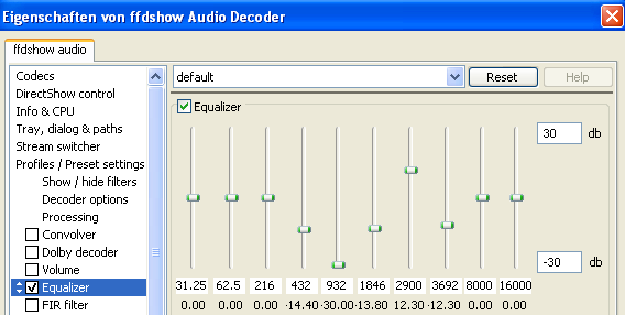

Griga Posted June 13, 2010 Posted June 13, 2010 Ich habe julagos Werte mit kleinen Variationen auf den ffdshow Equalizer umgesetzt (siehe Screenshot), und das war ziemlich erfolgreich: Getröte weitgehend ausgeblendet, man konnte das Spiel genießen Im Einzelnen habe ich den Regelbereich auf +/- 30 db erweitert und eigene Frequenzen eingetragen (ausgehend von 216 Hz plus Oberwellen). Das geht mit ffdshow sehr gut, und man kann auch auf einen Postprozessor verzichten, wenn man ffdshow als Audiodecoder verwendet. Allerdings war der Vuvuzela-Terror (so Béla Réthy) wohl nicht so ausgeprägt wie bei anderen Spielen. Beim nächsten Auftritt einer afrikanischen Mannschaft kommt die Feinabstimmung. Quote

StormEye Posted June 14, 2010 Posted June 14, 2010 Hier ist mein Ansatz. Stimme und Atmosphäre bleiben gleich, ein wenig Hintergrundtröten bleibt übrig aber der Bienenschwarm ist verschwunden: Um mit dem ffdshow-Equalizer optimale Ergebnisse zu erzielen ist es nötig, neben der Dämpfung der Vuvuzela-Frequenzen von 233 Hz und Vielfache davon benachbarte Frequenzen von 225 Hz und 245 Hz etc. etwas zu verstärken. Der Grund dafür ist, dass ich für die Dämpfung keine Flankensteilheit angeben kann und diese so erzwinge. Quote
gauner Posted June 14, 2010 Posted June 14, 2010 Hier ist mein Ansatz. Stimme und Atmosphäre bleiben gleich, ein wenig Hintergrundtröten bleibt übrig aber der Bienenschwarm ist verschwunden: Um mit dem ffdshow-Equalizer optimale Ergebnisse zu erzielen ist es nötig, neben der Dämpfung der Vuvuzela-Frequenzen von 233 Hz und Vielfache davon benachbarte Frequenzen von 225 Hz und 245 Hz etc. etwas zu verstärken. Der Grund dafür ist, dass ich für die Dämpfung keine Flankensteilheit angeben kann und diese so erzwinge. Diese Settings sind bisher mein Favorit, da sie die Stimme nur leicht verändern.. Vuvuzelas sind auch nicht mehr ganz so nervig, aber noch vorhanden (leider). Ich denke viel mehr wird man nicht rausholen können... Quote

maliilam Posted June 14, 2010 Author Posted June 14, 2010 Jepp, die letzten Einstellungen sind super. Japan-Kamerun klingt jetzt etwa wie Bundesliga Anfang der 80er. Man hört viele Einzeltröten aber die Bienenschwarm ist weg, dazu hört man das Publikum richtig deutlich und der Reporter näselt nur leicht. Quote
StormEye Posted June 14, 2010 Posted June 14, 2010 Oh, inzwischen habe ich die Frequenzen etwas geändert. Und zwar 233 Hz +/- 8 Hz, 466 Hz +/- 16 Hz, 933 +/- 32 Hz... Man kann noch etwas mit den Werten spielen, aber ich war zufrieden, den Umständen entsprechend. Quote

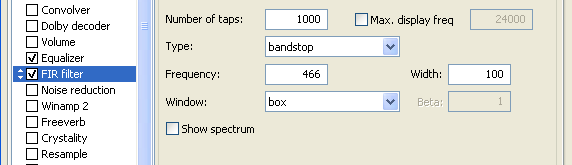

Griga Posted June 15, 2010 Posted June 15, 2010 So muss man ungefähr den ffdshow FIR-Filter konfigurieren, damit er den Hauptstörenfried 466 Hz rausnimmt. Den Equalizer setze ich zusätzlich, aber etwas moderater ein, und bei 466 Hz gar nicht mehr. Das Ergebnis ist recht gut. Allerdings weiß ich nicht genau, was die FIR-Einstellmöglichkeiten bedeuten - habe mehr oder weniger blind probiert. Vielleicht kommt noch jemand zu weiteren Erkenntnissen... Quote
meinor Posted June 15, 2010 Posted June 15, 2010 danke für die tipps ! habe den equalizer und fir-filter wie in den letzten posts beschrieben eingestellt und etwas auf meine wünsche angepasst. jetzt ist das ganze deutlich angenehmer in meinen ohren gruß und eine schöne wm wünsch ich euch allen Quote
