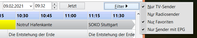

Griga 686 Posted February 9 Share Posted February 9 Am 23.4.2017 um 15:03 schrieb andileibi: Auch ich nutze beim DVBViewer die Timeline auch als Senderliste (...) und da ist es unangenehm wenn die Sender in der Timeline (=bei mir die Senderliste) nicht angezeigt werden. Das nächsten Release wird optional Sender ohne EPG in der Timeline anzeigen. Die Filteroptionen werden dafür etwas erweitert: 1 Quote Link to post
andileibi 0 Posted February 9 Share Posted February 9 Wow, das hört sich doch gut an, kann man schon in etwa sagen wann die neue Version verfügbar sein wird, bzw. kann man vielleicht schon eine Beta testen? Grüße aus Österreich Quote Link to post
Griga 686 Posted February 20 Share Posted February 20 Am 9.2.2021 um 11:18 schrieb andileibi: kann man vielleicht schon eine Beta testen? Siehe hier. Quote Link to post
andileibi 0 Posted February 23 Share Posted February 23 Danke, funktioniert perfekt Quote Link to post
