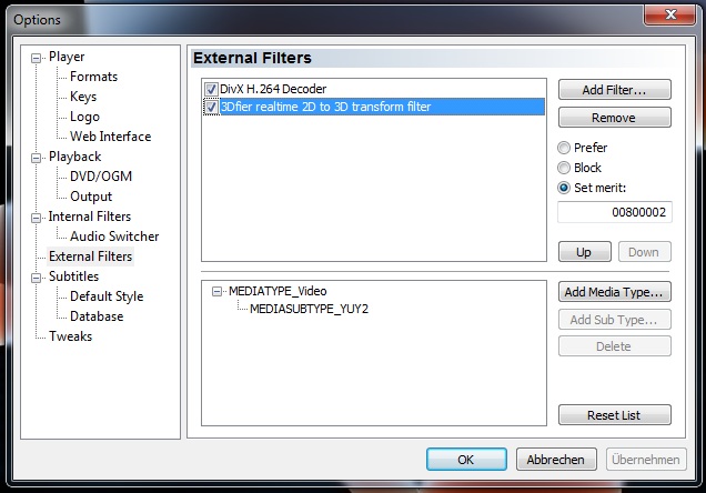

teklord Posted June 22, 2010 Author Posted June 22, 2010 Es kann sein, dass die Programmierer das so vorgesehen haben und deshalb fehlt was. Ich war der Meinung, das 3Dfier laufen muss...da der Filter als 'External Filter' im Mediaplayer classic geladen werden kann und funktioniert(siehe Pic). Letztendlich handelt es sich um einen Directshow Filter. Oder denke ich da falsch? So habe ich es im Postprocessing Plugin über die INI eingebunden: CLSID.4={5E356343-12E3-4949-B92E-938222A58E94} Name.4=3Dfier realtime 2D to 3D transform filter Greetz Tek Quote

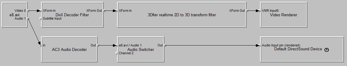

nuts Posted June 22, 2010 Posted June 22, 2010 Vielleicht kann teklord mal einen Screenshot vom Wiedergabegraph per Graphedit posten? http://www.DVBViewer.com/griga/DirectShow.html Müsste sich ja dann nachstellen lassen Quote
teklord Posted June 24, 2010 Author Posted June 24, 2010 Guten Morgen! Danke erstmal für die Hilfe und Hinweise. Ich habe mal versucht den Graph 'remote' abzugreifen. Habe beide Tools verwendet. Wenn ich MPC nutze mit aktivem 3Dfier kann ich auch einen Graph mit entsprechender PID sehen. Will ich diesen öffnen...passiert nichts und ich kann die Prozedur immer wiederholen, da er scheinbar nicht connected. Versuche ich auf manuellem Wege was zusammen zu basteln, dann lässt sich (wie Christian schon beschrieben hat) der Filter nicht einfügen. Bei GraphEdit kommt ein Fehler, das der Filter auf eine bereits verwendete Ressource zugreift und bei GraphStudio passiert nix. Hab die Programme auch versucht mal als Admin zu starten, auch ohne Erfolg. Achso...vielleicht noch wichtig, ich verwende Win7 64bit. Muss ich wohl doch nochmal mit den taiwanesischen Programmieren sprechen! Greetz und DANKE Tek Quote
teklord Posted June 25, 2010 Author Posted June 25, 2010 Danke nuts...hatte ich natürlich nicht. Nun ist das erledigt und das Pic vom Graph ist diesem Post angehängt. Was sich leider nicht geändert hat, ist das Einfügen des Filters von Hand. ABER...ich habe tatsächlich Kontakt mit den Programmierern aufgenommen, über deren Blog. ...und siehe da, sie wollen mir eine neue Testversion zukommen lassen, welche mit DVBViewer arbeiten soll. Vor dieser guten Nachricht hatten sie geschrieben, dass sie das Programm (DVBViewer) einmal studieren wollen. Na ich warte gespannt auf die neue Version von 3Dfier und gebe ein Update. Sicher interessant für ebenso 3D-begeisterte wie mich! Greetz Tek Quote
