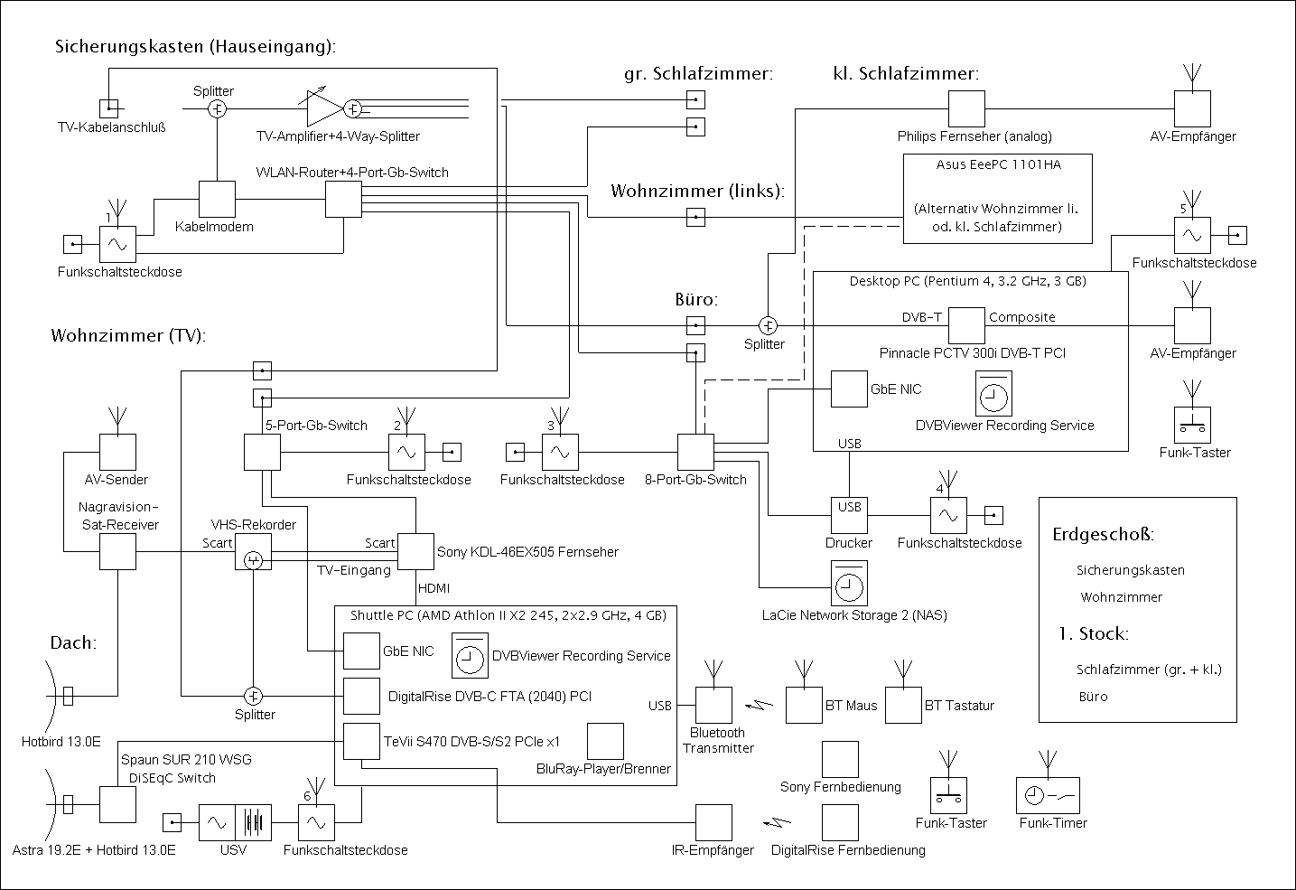

ostbey Posted June 28, 2010 Posted June 28, 2010 Ich hatte gestern Abend einen ganz komischen Effekt: Die Übertragung vom Kabel (mittels DigitalRise DVB-C PCI Cable FTA (2040)) auf den SD-Kanälen ruckelte wie Sau, während die HD-Kanäle vom selben Kabel glatt wie 'ne Eins waren. Auch die Kanäle (SD und HD) vom Satelliten (mittels TeVii S470 DVB-S2 PCIe) gingen einwandfrei. Ich schliesse daraus, daß es nicht an den Codecs (in DVBViewer sind die von PowerDVD10 konfiguriert) für SD und HD liegen kann (und an der Prozessorleistung auch nicht, die lag bei ca. 8%, Hardwarebeschleunigung der Grafikkarte ist an). Woran kann das bloß liegen? Fehlerhafte Einspeisung durch den Provider etwa? Oder woran könnte es noch liegen? Danke!!! Quote

SupaChris Posted June 30, 2010 Posted June 30, 2010 Die Modulation ist fest. Kann man im Senderlisten-Editor angucken. Was auch sein könnte, ist einfach ein Wackelkontakt an der IEC Antennenbuchse. Oder hat deine Karte einen F-Setcker? Leider sind die Kabel-Buchsen sehr wackelig, hatte ich auch schon oft. Das hat sich dann komischerweise auch nur auf bestimmte Sender ausgewirkt, sicherlich frequenzabhängig. Bei meiner Terratec musste ich die Buchse sogar auf der Tuner-Platine nachlöten, nach ein paar Mal Kabel an- und abstecken war da eine kalte Lötstelle. Etwas besser sind da die Technisat/Terratec HD2 Karten, die wenigstens einen F-Anschluss haben. Allerdings taugen die Mantis Krücken sonst leider nicht viel. Ich hab die Technisat CableStar HD2 nach 1 Woche wieder rausgeworfen, Treiber waren total instabil, massig Discontinuities, lahme Umschaltzeiten, unzuverlässige CAM Anbindung. Mit den KNC1 Karten gibts da überhaupt keine Probleme (solange man nicht am Antennenkabel wackelt). Quote
ostbey Posted June 30, 2010 Author Posted June 30, 2010 Die Modulation ist fest. Kann man im Senderlisten-Editor angucken. Was auch sein könnte, ist einfach ein Wackelkontakt an der IEC Antennenbuchse. Oder hat deine Karte einen F-Stecker? Leider sind die Kabel-Buchsen sehr wackelig, hatte ich auch schon oft. Das hat sich dann komischerweise auch nur auf bestimmte Sender ausgewirkt, sicherlich frequenzabhängig. Bei meiner Terratec musste ich die Buchse sogar auf der Tuner-Platine nachlöten, nach ein paar Mal Kabel an- und abstecken war da eine kalte Lötstelle. Etwas besser sind da die Technisat/Terratec HD2 Karten, die wenigstens einen F-Anschluss haben. Allerdings taugen die Mantis Krücken sonst leider nicht viel. Ich hab die Technisat CableStar HD2 nach 1 Woche wieder rausgeworfen, Treiber waren total instabil, massig Discontinuities, lahme Umschaltzeiten, unzuverlässige CAM Anbindung. Mit den KNC1 Karten gibts da überhaupt keine Probleme (solange man nicht am Antennenkabel wackelt). Habe im Senderlisten-Editor geguckt und alles Mögliche (IDs, Frequenz, Kanalnummer, etc. pp.) gefunden, nur kein QAMxxx! Werde noch mal suchen, ansonsten melde ich mich nochmal und bitte Dich um einen kleinen Screenshot, oder irgendeinen anderen Hinweis (genaue Abfolge durch die Menüs o.ä), ok? Meine Karte hat einen F-Stecker, da steckt das Kabel mittels Splitter und Koax/F-Stecker-Adapter drin. Habe extra den einen Splitter (von dreien) ausgesucht, der da ganz stramm sitzt, weil ich das mit dem Wackelkontakt auch schon festgestellt hatte (hatte erst einen anderen Splitter drin, der fiel sogar von alleine raus nach ner Weile). Danke für Deine Hinweise!! Quote
SupaChris Posted June 30, 2010 Posted June 30, 2010 Habe im Senderlisten-Editor geguckt und alles Mögliche (IDs, Frequenz, Kanalnummer, etc. pp.) gefunden, nur kein QAMxxx! Senderlisteneditor, dann einen Sender auswählen und direkt rechts neben der Frequenz im Transponder-Feld steht doch Modulation. So eine Drop-Down Box. Hast du denn den Splitter mal abgemacht? Bringt das was, das Kabel direkt anzuschließen? Quote
ostbey Posted July 1, 2010 Author Posted July 1, 2010 (edited) Senderlisteneditor, dann einen Sender auswählen und direkt rechts neben der Frequenz im Transponder-Feld steht doch Modulation. So eine Drop-Down Box. Hast du denn den Splitter mal abgemacht? Bringt das was, das Kabel direkt anzuschließen? Hallo SupaChris, vielen Dank, ich hatte es gestern abend schon gefunden, und jetzt weiss ich auch, warum ich es vorher immer übersehen habe; da steht nämlich überall "Modulation: Auto". Kein Wunder daß ich nie ein "QAM..." finden konnte! Und was sagt uns das jetzt, "Auto"? Komischerweise habe ich nichts geändert (außer den Nvidia-Treiber GeForce 257.21 wieder zu installieren), und die Discontinuities sind inzwischen komplett weg (immer mit demselben Kanal getestet, nämlich "Net5")! Also brauche ich den Splitter gar nicht rauszunehmen. Aber wenn es nochmal auftritt, dann versuche ich auch das. Edited July 1, 2010 by ostbey Quote
ostbey Posted July 10, 2010 Author Posted July 10, 2010 (edited) Das Problem ist wieder aufgetreten. Es scheint, daß ein Teil des Problems der Adapter vom TV-Koaxstecker auf F-Stecker war (Wackelkontakt). Habe daher ein neues Kabel mit TV-Stecker am einen Ende und F-Stecker am anderen Ende gemacht, um diesen Adapter loszuwerden. Darüber hinaus wollte ich alle weiteren Fehlerquellen ausschliessen und habe mal im Sicherungskasten und im Wohnzimmer den Eingang der Karte direkt an den Kabel-Hausanschluss angeschlossen - und siehe da, die Discontinuities waren plötzlich weg! Habe dann alles wieder angeschlossen wie vorher, aber dafür mal den Regler des Antennenverstärkers ("TV-Verstärker mit 4 Ausgängen. Frequenzbereich: 40-862 MHz. Verstärkung: 20 dB. Regelbare Verstärkung: 0-10 dB") im Sicherungskasten auf Minimum gedreht - siehe da, die Discontinuities blieben auch weg! Scheint also so zu sein, daß der Eingang der Karte schlicht übersteuert wurde (obwohl ich den Regler des Antennenverstärkers nur auf der Mitte stehen hatte!). Hat jemand so etwas auch schon mal gehabt und kann das bestätigen, daß Übersteuerung zu dieser Art von Problemen (Discontinuities laufen hoch und Bildruckeln) führen kann? Danke! Edited July 10, 2010 by ostbey Quote

ostbey Posted July 21, 2010 Author Posted July 21, 2010 Hallo pOpY! Bei mir liegt es definitiv mit am (regelbaren) Antennenverstärker - wenn ich ihn höher einstelle als Minimum, fangen die Discontinuities an und werden offenbar immer schlimmer je höher ich drehe. Als ich aber die Karte direkt (ohne Antennenverstärker) mit dem Hausanschluß im Sicherungskasten verbunden habe, sind mir während einer Woche die ich nicht zuhause war viele geplante Aufnahmen mißlungen. Komischerweise von einem Kanal (Discovery Channel auf NL Kabel) sind ALLE gelungen, nur alle anderen Kanäle (sowohl Kabel als auch Satellit) hatten teilweise Tausende Fehler im Log (ich hatte die Option eingeschaltet "bei fehlendem Signal Aufnahme nach 60 Sekunden neu starten"). Problem ist auch noch, daß an derselben TV-Anschlußdose im Wohnzimmer auch der Fernseher angeschlossen ist, der anscheinend einen weniger empfindlichen Eingang hat und offenbar von einer höheren Verstärkung profitiert. Und der Fernseher soll ja auch noch funktionieren... Der Clou bei dem Ganzen ist aber offenbar, daß die Signalstärke vom Provider schwankt! D.h. ich muß immer wenn doch wieder Discontinuities auftreten, am Verstärker nachregeln! Ca. einmal pro Woche! Vielleicht hilft Dir das ein bißchen weiter? Viel Glück! Quote
getilus Posted July 21, 2010 Posted July 21, 2010 Hallo, das wilde "nachregeln" an irgendwelchen Stellschrauben am oder im Verstärker bringt gar nichts! Hier hilft nur ein Fachmann mit entsprechenden Messgeräten - am Besten ein Kabeltechniker von dem entsprechenden Kabelnetzbetreiber. Meist ist das sogar eine kostenlose Dienstleistung - bei den Preisen für die Bereitstellung, sollte das jedenfalls selbstverständlich gratis sein.... Gruß Quote
popy Posted July 30, 2010 Posted July 30, 2010 Danke für Eure Ratschläge :-) Hab mir jetzt von meiner Firma das Hirschmann UPM3300 Messgerät ausgeliehen (wusste gar nicht dass das Gerät DVB-C auch kann :-) wir hatten es immer für Analog TV eingesetzt). Meine Messungen ergaben dass ich so ungefähr 58-62 dB/µV hatte, direkt an der Dose. Das ganze dann Minus ca. 4dB wegem dem T-Stück also so ca. 54-58 dB/µV. Schaut aus als ob meine KNC Karten da am Limit waren. Daraufhin habe ich meinen Kabelbetreiber angerufen und ihm mein Problem mit den Aussetzern und die Messergebnisse mitgeteilt. Heute war der ECHT NETTE Techniker da. Ihm hab ich mein Problem auch nochmals geschildert. Er hat mit seinem Gerät das Signal gemessen und bei ihm waren aufeinmal ca. 3dB mehr als bei mir (auch mit meinem Gerät war die Signalstärke heute besser)!!?? Er sagt die Signalstärke kann schon mal im Kabelnetz schwanken aber meine Stärke sei ok für deren Receiver. Ich habe ihn dann aber gebeten im Keller zu schauen ob man nicht mehr herausholen kann, Gesagt getan, er hat mich jetzt auf den nächsten, nicht so viel gedämpften Verteiler angeschlossen und jetzt habe ich im Schnitt um 7dB/µV mehr :-) Und was soll ich sagen - das war die Lösung für mein Problem. Warum auch immer ich ca. 1 Jahr kein Problem hatte weiß ich nicht. Jetzt läufts wieder ohne Discontinuities :rotfl: Hat sich bei mir halt blöd mit meinen Win7 Versuchen überschnitten die ganze Sache. Werd jetzt morgen wieder versuchen auf Win7 x64 umzustellen da ich mit dem VMR9 einfach keine Tearingfreie 1080i Wiedergabe hinbekomme. cu pOpY Quote
ostbey Posted August 2, 2010 Author Posted August 2, 2010 (edited) Bei mir läuft es seit 12 Tagen auch stabil; und zwar mit Antennenverstärker, dessen Regler aber auf Minimum eingestellt ist. Offenbar ist das besser als die direkte Verbindung ohne Verstärkung, die ich während meiner Abwesenheit Mitte Juli eingestellt hatte (und die teilweise zu Tausenden von Fehlern im Log sowie zu gänzlich fehlgeschlagenen Aufnahmen geführt hatte), denn zwischen Anschluß im Sicherungskasten und Fernseher bzw. HTPC liegen nochmal ca. 18 Meter Kabel (in der Decke/Wand und von der Anschlußdose im Wohnzimmer zum Gerät). Wieviel Signaldämpfung können denn 18 Meter Kabel und die mehreren Steckverbindungen (sowie ein Splitter) in etwa verursachen? Siehe dazu auch den folgenen Schaltplan (mit der Konfiguration, die seit 12 Tagen problemlos funktioniert). EDIT: Im hier angehängten Schaltplan die Variante OHNE Antennenverstärker (d.h. die Konfiguration, die die großen Probleme gemacht hat). Edited August 2, 2010 by ostbey Quote
