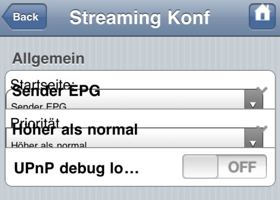

Jaral Posted September 29, 2010 Author Posted September 29, 2010 Im Webinterface auf dem iPhone werden bei mir seit dem letzten Update alle Comboboxen doppelt dargestellt. Habe einen Screenshot dazu angehängt. Ist das noch jemandem aufgefallen oder liegts an meiner Konfiguration? Zudem gibts auf der Startseite des mobilen Webinterface unter "System" den Menüpunkt "Control". Dahinter verbirgt sich aber nur eine leere Seite. Jemand eine Idee, wofür dieser Menüpunkt gedacht ist? Und als letzte Frage habe ich folgendes in der Beschreibung des Recording Service gefunden: Hier ein kleiner Tipp, damit man nicht immer den Nutzername/Passwort beim Starten des Webinterface im Vollbild eingeben muss: In Safari: Das Webinterface mit: http://[Nutzername]:[Passwort]@[serverIP]:[server Port]/iphone/ öffnen und dann zur Home Screen hinzufügen. Jetzt öffnet es sich ohne Abfrage. Die Nutzung erfolgt auf EIGENE Gefahr! Beispiel URL: Nutzer: Admin Passwort: Admin IP: 192.168.0.2 Port: 8089 Das funktioniert auf meinem iPhone nur bedingt. Es schaltet sich der Phishingschutz des Safari dazwischen, wenn ich Benutzername und Passwort direkt angebe. Sobald ich den bestätige, wird die Seite geladen, aber Benutzername und Passwort stehen nicht mehr in der URL und können somit auch nicht im Favoriten abgelegt werden. Ich kann also entweder die "Phishingseite" als Favorit ablegen, habe dann aber auch das Icon dieser Seite auf dem Homescreen oder ich muss die Nutzerdaten immer wieder neu eingeben. Kennt hier jemand einen Trick, wie man das umgehen könnte? Gruß Jaral
Lars_MQ Posted September 29, 2010 Posted September 29, 2010 Ist das noch jemandem aufgefallen oder liegts an meiner Konfiguration? Das ist ein fehler in der css Datei, der sich eingeschlichen hat, als ich den timeline kram übernommen habe. einfach angehängte datei in das SVCweb\iphone\css\ verzeichnis entpacken und die fehlerhafte style.css überschreiben. danach den service kurz neu starten. Zudem gibts auf der Startseite des mobilen Webinterface unter "System" den Menüpunkt "Control". Dahinter verbirgt sich aber nur eine leere Seite. Jemand eine Idee, wofür dieser Menüpunkt gedacht ist? Darin tauchen "verwaiste" transcoding aufgaben auf, wenn man vergessen hat den stop stream knopf zu drücken. dort kann man sie dann beenden. Kennt hier jemand einen Trick, wie man das umgehen könnte? Jain. schau mal hier unter http://www.DVBViewer.tv/forum/topic/19628-recordingservice-beta/page__view__findpost__p__306261 trusted devices. Aber bitte genau die Warnung beachten! style.zip
Jaral Posted September 29, 2010 Author Posted September 29, 2010 Das ist ein fehler in der css Datei, der sich eingeschlichen hat, als ich den timeline kram übernommen habe. einfach angehängte datei in das SVCweb\iphone\css\ verzeichnis entpacken und die fehlerhafte style.css überschreiben. danach den service kurz neu starten. Soweit gut funktioniert, allerdings sind damit dann die Auswahllisten in der Timeline weg... Ich denke, die beiden Arten von Auswahllisten scheinen sich nicht zu vertragen... Gruß Jaral
