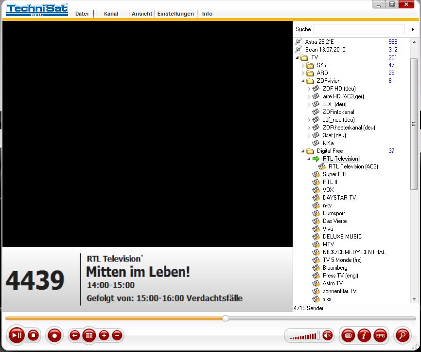

hallo,
ich habe mir die CableStar HD 2 gekauft.
ZDF, ARD und der gleichen kann ich empfangen über Kabel.
Bei den ganzen Privaten Sendern ist aber ein Schlüssel vor den Namen. Ich bekomme weder Ton noch Bild und habe nur die EPG Daten bei diesen Sendern.
habe auch schon neue Dekoder installiert und ausprobiert.
Dieses supporttool hat mir auch schon genug graue Haare verpasst weil es auch nicht geht -.-
hoffe ihr könnt mir trotzdem helfen.
die privaten Sender sind in den meisten Digitalen Kabelnetzen "Grundverschlüsselt" Daher das Schloss Symbol. Du benötigt ein CI Modul, ein CAM und die entsprechende SMartcard vom Provider. Welchen Kabelrpovider hast du denn?
