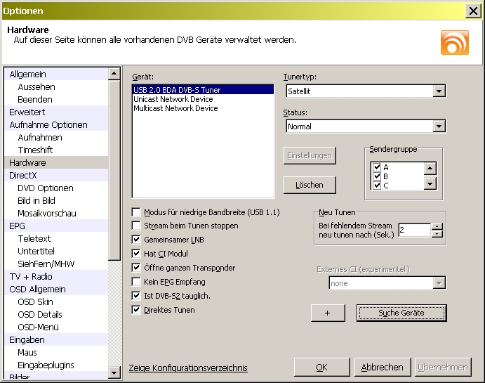

TT-Connect S2-3650 CI mit neustem Treiber und neuster Firmware
Nur schwarzer Bildschirm. Manchmal ist unter Ansicht "CAM Menü" grau. Wenn es aktiv ist, öffent sich zwar das Fenster, aber das CAM wird nicht aufgeführt (siehe Anhang). Das hatte vorher alles problemlos funktioniert. Bewusst habe ich an der Konfiguration nichts geändert.
Im TT MeciaCenter funktioniert der Empfang problemlos.
Wo mit Suchen beginnen?
Dank und Gruss
Walt Gallus

Schick sie lieber mir, denn ich bin sehr zufrieden mit dieser kleinen Box.
Habe sie seit 3 Jahren, und jetzt tut sie hier schon 2 Jahre zuverlässig ihren Dienst im Dauerbetieb an meinem DVB-Server.
Bevor Du sie einpackst, und an mich versendest, probier noch mal folgendes:
Deinstalliere jegliche Software die zu der Box gehört, vor allem den momentanen Treiber.
Nach Neustart und der Nachfrage von Windows nach dem Treiber benutzt Du den von dieser Seite.
Danach unter Einstellungen/Optionen/Hardware den Knopf "suche Geräte" betätigen(auch dann wenn die Box schon drinnsteht!), abspeichern, fertig. Habe auch immer nur den aktuellen Treiber von dieser Seite benutzt, sonst keine Sotware installiert, und es hat immer gefunzt. Getestet mit XP/32,Vista/32, W7/32/64 und unterschiedlichster Hardware.
Die Codeceinstellungen haben Grundsätzlich nichts mit der verwendeten Hardware zu tun.
Wenn nicht durch irgendwelche Codecpacks das Sytem zugemüllt wurde, sollten zumindest für SD, die von Windows mitgelieferten erst mal ein Bild machen.
Um das alles etwas besser bewerten zu können wäre eine support.zip sehr hilfreich.
Voraussetzung ist natürlich ein funktionsfähiger Satellitenanschluß, der allerdings nicht mehr als 350mA aus der Box saugen darf!!
