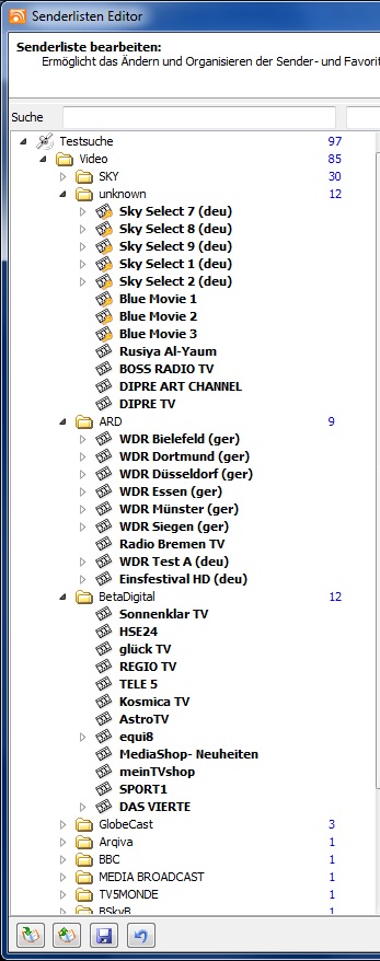

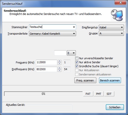

ich habe nochmal einen Kompletten "gründlichen" Suchlauf gemacht. Beim DVBViewer (4.2.1.0 ist übrigens die Version) sieht das ungefähr so aus:
Dann findet man auch den ein oder anderen Sender: (eine Auswahl ... wenn ich noch ein Paar Transponderlisten durchsuche find ich halt noch n paar mehr aber kein RTL, Pro7 und co)
Also irgendwie kann es ja mit der Frequenzliste nicht ganz verkehrt sein. Ich kenn mich ja auch überhaupt nicht aus ....

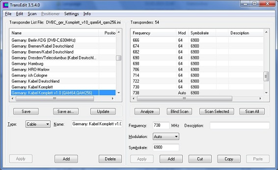

Was muss ich einstellen beim TransEdit?
So find ich jedenfalls nix.

..mit den kabelkarten kenne ich mich nicht aus, aber es fällt auf, dass du bei modulation "auto" gewählt hast. In der bezeichnung deiner frequenzliste steht oben was von "qam64-qam256". Probier mal die verschiedenen modulationsparameter in transedit aus, d.h. nicht mit "auto"
Ok das hatte ich dann einfach mal gemacht, weil ich es nicht wusste :-D.
Werde ich nächste Woche mal probieren. Bin über das Wochenende nicht da.
Gibt es bei der Symbolrate noch etwas zu beachten?

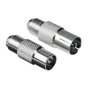

Die Karte hat eine "F-Buchse" mit Gewinde.
Ich nutze also ein Kabel mit F-Steckverbindern (koaxiale Steckverbinder mit Schraubverriegelung) an beiden Enden.
Die Dose hat ja nur solche "Belling-Lee-Buchsen".
Ich nutze also auf der einen Seite noch einen Adapter. Koax-Kupplung Glaube die Rechte (hintere).
Wenn daran grundlegend was falsch ist könnt ihr das ja mal durchgeben. Bzw. mal kurz sagen, wie ihr das gelöst habt. Sollte ja nicht der einzige sein, der seinen PC an so ne Dose anschließt.
