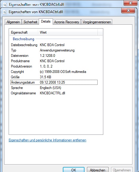

Lars_MQ Posted January 29, 2011 Posted January 29, 2011 Falsche version der knc SDK dll nachinstallieren mit dem downloader und den aktuellen KNC one treiber installieren. Quote
Dauni30 Posted January 30, 2011 Author Posted January 30, 2011 (edited) Hallo Ich habe mit dem Downloader vom DVBViewer es versucht nach zu installieren. Glaube aber es hat nich nichts getan? Und einen Aktuelleren Treiber als den ich inst. habe finde ich nicht auf der www.knc1.com Seite. Ich habe eben es wieder versucht brachte keine Änderung. Kann ich noch was tun? Dauni Edited January 30, 2011 by Dauni30 Quote
Dauni30 Posted January 30, 2011 Author Posted January 30, 2011 Hallo Ich habe mit dem Downloader vom DVBViewer es versucht nach zu installieren. Glaube aber es hat nich nichts getan? Und einen Aktuelleren Treiber als den ich inst. habe finde ich nicht auf der www.knc1.com Seite. Ich habe eben es wieder versucht brachte keine Änderung. Kann ich noch was tun? Dauni support.zip Quote
Dauni30 Posted January 30, 2011 Author Posted January 30, 2011 Hallo Ich weis nicht ob die KNC1 SDK die Datei KNCDBACTRL.DLL ist aber diese habe ich mal verschoben von Globe TV Version 1.5.515.0 Änderungsdatum 20.09.2010. Wenn das nicht so ist kann mir jemand sagen wo ich denn richtigen Treiber her bekomme und auch das SDK von KNC1 DVBViewer schmiert dann allerdings ab beim Starten wenn „Completing Initiazation“ Angezeigt wird. Kann ich noch was testen? Dauni support.zip Quote

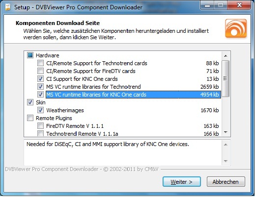

Tjod Posted January 30, 2011 Posted January 30, 2011 Du brauchst die KNCBDACTRL.dll Version 1.6.114.0 und die sollte auch vom Downloader (der nach dem Setup gestartet wird oder über das Startmenü gestartet werde kann) heruntergeladen und installiert werden wenn du da die KNC1 Unterstürzung anwählst. Quote
Dauni30 Posted January 30, 2011 Author Posted January 30, 2011 (edited) Du brauchst die KNCBDACTRL.dll Version 1.6.114.0 und die sollte auch vom Downloader (der nach dem Setup gestartet wird oder über das Startmenü gestartet werde kann) heruntergeladen und installiert werden wenn du da die KNC1 Unterstürzung anwählst. Hi Danke erst mal dür die Sonntagsunterstützung :-) Also ich Starte denn Downloader Nach (Bild) und habe davor denn Bestehenden gelöscht, Und das Ergebniss (Bild) Siehste ja? Weis nicht was tuen. Starte Downloader als Admin usw macht keinen Unteschied. Und Fehelmeldung bekomme ich auch keine. Hilfe Edited January 30, 2011 by Dauni30 Quote
SupaChris Posted January 30, 2011 Posted January 30, 2011 (edited) Also ich habs eben genau so probiert wie du, es wird die DLL 1.6.114.0 runter geladen. Sehr seltsam. Ging auch letztens als die 4.6 kam schon, auf dem HTPC hab ich ja auch KNC. Hast du mal den downloads Ordner im DVBViewer Programmverzeichnis gelöscht? Edited January 30, 2011 by SupaChris Quote
Dauni30 Posted January 30, 2011 Author Posted January 30, 2011 Also ich habs eben genau so probiert wie du, es wird die DLL 1.6.114.0 runter geladen. Sehr seltsam. Ging auch letztens als die 4.6 kam schon, auf dem HTPC hab ich ja auch KNC. Hast du mal den downloads Ordner im DVBViewer Programmverzeichnis gelöscht? Hi Jep das war´s wohl zum einen habe den Ordnerinhalt gelöscht Sorry wusste nicht das das gemacht werden muss. Jetzt hab ich auch die DLL 1.6.114.0 :-) Aber das Programmierte Aufnehmen klappt immer noch nicht zum gleichen Zeitpunkt auf beiden Tunern. Die Auswirkungen sind die Selben. Klappt es bei dir? Hast du mal getestet. Und könntets du mir sagen welche Treiber hast du Inst für die Karte. Hast einen neueren wie ich und wenn ja woher? Danke Dauni Quote
SupaChris Posted January 31, 2011 Posted January 31, 2011 (edited) Das mit dem Ordner hatte ich damals bei der letzten KNC One DLL Umstellung mal mitbekommen. Scheint irgendwie ein Bug im Downloader zu sein. Sorry, ich hab nur die DVB-C Single Karte. Zu dem Doppeltuner kann ich nix sagen, da musst du das Team fragen, wahrscheinlich Griga, der macht meines Wissens die Hardware. Für die Karte ist ja sicherlich auch so eine Sonderbehandlung wie für die Digital Devices nötig. Edited January 31, 2011 by SupaChris Quote
Dauni30 Posted January 31, 2011 Author Posted January 31, 2011 HI Danke dir hast mir sehr geholfen Inzwischen habe ich Antwort bekommen von KNC1 ist wohl der neuste Treiber den ich inst. habe. Hat jemand eine Idee. Dauni Quote
