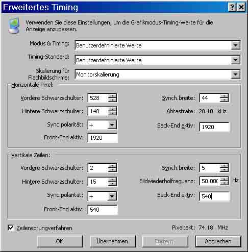

NanoBot Posted August 13, 2010 Posted August 13, 2010 Aus dem PC bekommst du keine Interlaced Bilder raus. Das sind immer Vollbilder, das bedeutet bei 1080i muss immer Deinterlaced werden deswegen ist braucht 1080i eigentlich immer deutlich mehr Rechenleistung als 1080p oder 720p. Dem wage ich mal zu wiedersprechen. Über DVI und HDMI kann meine GT240 ( und früher die 9600GT ) unter XP sehr wohl 1080i50 und 1080i60 ausgeben, ich muß es nur im Treiber so konfigurieren, wenn ich das möchte. Natürlich muß ich dem MPG2/h.264 Dekoder dann auch noch beibringen, daß er nicht deinterlacen soll, also beim PDVD z.B. auf "weave" einstellen. Das gleiche kann man unter Linux durch entsprechende Zeilen in der xorg.conf / xorg.conf.d bewirken. Und schon kommt das Bild interlaced am HDTV an ( was dieser auch durch die Anzeige 1080i50 bestätigt ) und wird dann vom TV deinterlaced. In der Praxis ist es bei mir natürlich nicht wirklich nötig, da eine GT240 ja mehr als genug Reserven zum Deinterlacen hat. Aber für die Leute, die eine 9400m / ION / ION2 oder GT210 verwenden, lässt sich durch diese Vorgehensweise das Deinterlacing-Problem unter Umständen umgehen. C.U. NanoBot Quote
