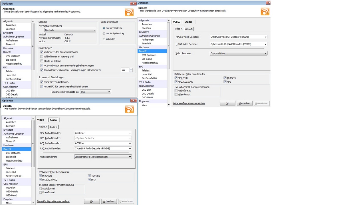

m.liebhart@gmx.at Posted August 15, 2010 Posted August 15, 2010 (edited) Hallo! Windows 7 Pro x64 @Aero Intel e7700 @3,5GHz Intel P35 4GB OCZ Reaper Nvidia 8800GTX @aktueller Treiber Terratec cinergy 1200 DBV-S @aktuellster Treiber DVBViewer Pro @aktuellste Version Power DVD 10 Habe schon mehrere DirectX Einstellungen versucht und habe auch den Terratec Treiber neu installiert, jedoch alles ohne Besserung! Habe auch einen Sendersuchlauf durchgeführt, um falsche Frequenzen auszuschließen. Jedoch ohne Besserung! Auf WinVista waren nur geringe Ruckler, auf WinXP gar keine. Das ist wirklich nit auszuhalten! Was auch noch zu sagen ist, wenn ich den DVBViewer starte, schließt er den Aero Modus und die Taskleiste ist z.B. nicht mehr transparent. 1. Liegt es, dass das Bild mit AC3(bevorzugt) falsch synchronisiert wird? 2. Welche Decoder Einstellung(Audio+Video) sind für mein System am besten geeignet? 3. Wie krieg ich diese Ruckler endlich weg? Im Anhang der Screenshot mit allen relevanten Einstellungen. Greetz setup.xml windowdef.xml hardware.xml osd.log Edited August 15, 2010 by m.liebhart@gmx.at Quote
getilus Posted August 15, 2010 Posted August 15, 2010 Hallo, Overlay als Renderer ist in Win7 nicht optimal, nimm besser den EVR. Bei Verwendung des Overlay wird Aero abgeschaltet. Evtl. kannst du ja mal die neueste Beta (z. Zt. die .165beta) mit dem Custom EVR versuchen... Mit dem PowerDVD-Codec liegst du schon richig, alles andere dürfte schlechter sein, aber ist DXVA an? Wenn nein....anschalten! Und wenn du schon PowerDVD 10 hast, dann nimm doch dessen Codec und nicht den von PDVD8 (aber dass dürfte kein Ruckeln verursachen). Audiocodec am Besten AC3Filter. Und: Energieeinstellungen unter Win7 überprüfen: Sollte auf "Höchstleistung" stehen, damit die CPU nie in den Stromspar-Modus geht - das kann auch ruckeln verursachen. Gruß Quote
m.liebhart@gmx.at Posted August 15, 2010 Author Posted August 15, 2010 (edited) Ok, habe auf EVR geändert. Wegen Höchsleistung ist das garnichtm öglich, das ich einen Desktop habe und Ausbalanciert und Sparmodus verfügbar ist und ich ausbalanciert und alles abgedreht habe. Nun die Frage: Wo kann ich DXVA aktivieren? Wo kann ich die aktuellste Beta+Custom EVR downloaden und wie integriere ich den Custom EVR? Danke! Greetz Edited August 15, 2010 by m.liebhart@gmx.at Quote
getilus Posted August 21, 2010 Posted August 21, 2010 Hallo, ist es denn jetzt besser mit dem EVR? Der Energiesparplan "Höchstleistung" ist unter weitere Engergiesparpläne einblenden zu finden! DXVA kann man im Kontextmenue des jeweiligen Decoders ein- u. ausschalten. Der Custom-EVR ist Bestandteil der Betaversionen des DVBV. Downloading im Memberbereich. Dann einschalten unter DirectX (Haken setzen) Gruß Quote
