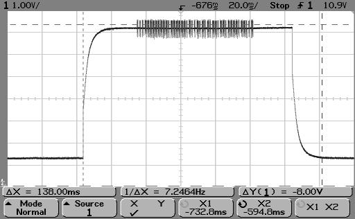

GrafKoks Posted September 6, 2010 Posted September 6, 2010 Bezüglich des Signalling und des Timings ist das was hinten rauskommt EN50494 konform. Wenn es mit einem Router nicht funktioniert, dann liegts am Router. Quote
Griga Posted September 6, 2010 Posted September 6, 2010 Ok, wenn das so genau überprüft wurde... ein weiteres eventuelles Problem sind übrigens Einkabel-Antennendosen mit einer Sicherheitsschaltung. Die ziehen einen Receiver aus dem Verkehr, wenn er mehr als 400 ms lang 18V liefert: http://www.DVBViewer.tv/forum/topic/23330-unicable-din-en-50494-support/page__view__findpost__p__215046 Hinsichtlich der Timingverhältnisse bei der SkyStar2 und ihren direkten Verwandten war ich mir bislang nicht wirklich sicher. Quote
GrafKoks Posted September 6, 2010 Posted September 6, 2010 Habs nochmal getestet. Effektiv ist er nur ~140ms auf >18V, wie Du auf dem beigefügten Oszi-Screenshot sehen kannst. Quote
