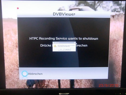

udo83 Posted September 23, 2010 Posted September 23, 2010 Hey, Ich bin aufgrund einer nicht verhanden Möglichkeit des DVB Task Shedulers genötigt auf den Recording Service zu wechseln. Ich habe mich bis heute dagegene gesträubt da ich kein Großer Fan von Beta Versionen bin. Letzlich habe ich eine Fehlermeldung bzw einen Bugreport Abzugeben. System : XP 32 Bit DVBViewer : 4.2.1 Rec Service: Version 1.6.2.3 Beta Der Recording Service ist auf "Deutsch" eingestellt. Wenn eine Aufnahme beendet wird, kommt eine Beenden Warnung. Bis dahin richtig nur gibt es mit dieser Warnung ein Problem.. Sie kommt einmal als Meldung im DVBViewer und dann nochmal als "Windows Meldung" in einem Normalem Windows Fenster... diese überlagert dann den Viewer und macht Interaktion mit der Fernbedienung unmöglich. Desweiteren ist die Meldung auf Englisch! Ich hoffe ich konnte zur Weiterentwicklung des Services Beitragen. Auf das er sehr bald Final Status erhält!
nuts Posted September 23, 2010 Posted September 23, 2010 Wenn eine Aufnahme beendet wird, kommt eine Beenden Warnung. ??? Du versuchst den PC herunterzufahren während eine Aufnahme läuft?
udo83 Posted September 23, 2010 Author Posted September 23, 2010 nein. Wenn eine Aufnahme die ich via Timer eingerichtet habe, erledigt ist... und ich gesagt habe das nach der aufnahme der PC wieder in den Standby gehen soll Dann sagt mir der Viewer das er nun in den standby gehen möchte. und genau um die Meldung vevor das passiert... dreht sich das problem

udo83 Posted September 23, 2010 Author Posted September 23, 2010 es geht doch aber nicht nur um die osd meldung.. sieh dir doch mal bitte das bild an... da kommt noch ne andere windows like meldung.
nuts Posted September 23, 2010 Posted September 23, 2010 Ja klar, gibts davon auch ein größeres Bild? Sollte die echt vom RS kommen? Hab ich noch nie gesehen
udo83 Posted September 23, 2010 Author Posted September 23, 2010 (edited) habs jetzt schon überschrieben aber in dem feld steht genau das gleiche wie auch in dem OSD Ding HTPC Recording Service wants to Shutdown Drücke Button zum Abbrechen. und ja sie kommt defenitiv vom service... wenn ich den wieder lösche komt sie ja nicht mehr Edited September 23, 2010 by udo83

udo83 Posted September 24, 2010 Author Posted September 24, 2010 danke. Leider bewirkt der Haken dort nur, Das die WindowsMeldung die den Viewer überlagert jetzt im Fokus ist und mit de FB bestätigt werden kann... sie kommt immer noch immer. Ich glaube es ist nicht im Sinne des Erfinders, dass eine Windows Meldung den viewer überlagert. Ich meine mit großer Sicherheit sagen zu können das beabsichtigt war das wenn der DVBViewer im Fullscreen läuft nur eine OSD Meldung kommt. Und genau das hat nicht geklappt =) @Nuts ? Ich verstehe nicht ganz ?
nuts Posted September 24, 2010 Posted September 24, 2010 (edited) Mein Wissensstand (hoffe ich erzähle keinen Blödsinn ): Die Meldung kommt vom DVBViewer Die Meldung soll erscheinen wenn der DVBV minimiert ist, das ist gewollt und sinnvoll. Bei dir erscheint die Meldung auch wenn der DVBV nicht minimiert ist. Ursache: derzeit (mir) unbekannt Edited September 24, 2010 by nuts
udo83 Posted September 24, 2010 Author Posted September 24, 2010 (edited) klingt richtig. aus irgendeinem grund muss der recording service also den status minimiert fullscreen whatever falsch abfragen. passiert das denn nur bei mir ?? vllt interessant: Das Installieren der DVBViewer 4.3.1.177 beta ändert an demn Problem nichts. Ich meine das wenn ich den Haken bei "Dont warn on SHutdown" setze nur eine Meldung von Windows kommt. Wenn ich den Haken nicht setze scheinen mir 2 Warnungen schnell hintereinander aufzublitzen. Beim Klicken ist es dann letzlich jedoch nur eine allerdings inaktive. Ist der Haken drin, blitz da nix das 2. mal auf und die Warnung ist auch aktiv und im Focus. Edited September 24, 2010 by udo83
