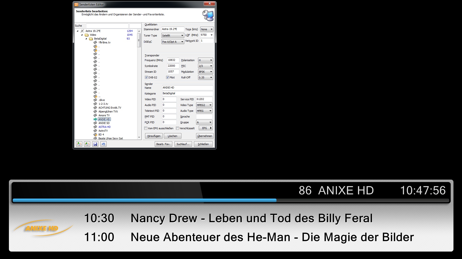

ich habe eine Mystique SaTiX-S2 V2 CI Dual (SaTiX)Satkarte in einem Intel I3 Rechner am laufen. Alle Treiber sind auf dem aktuellsten Stand. Es läuft mit der 4.5.0.10 eigentlich alles bestens. Nur ein kleines Problem habe ich, denn ich kann Anixe HD und Astra nicht zusammen empfangen. Heute morgen lief die ganze Zeit Anixe HD und Astra HD lief nicht, zur Zeit ist es genau umgekehrt. Die beide Sender scheinen sich irgendwie zu beißen. Ich habe diverse Scans mit Transedit durchgeführt. Dabei wird immer einer der Sender (heute morgen Astra, jetzt Anixe) ohne PIDs gefunden (siehe Bild). Dieser Sender geht dann nicht. Weiß jemand Rat?
Edit: Habe natürlich auch schon versucht die Daten per Hand zu ändern (wie hier: Anixe HD) bringt leider nichts.
