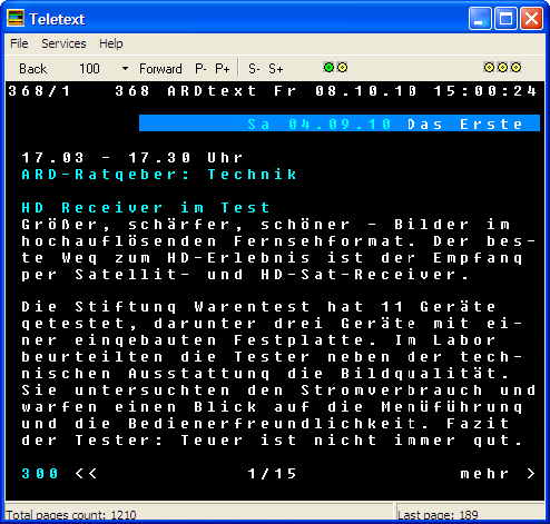

Bei ProgDVB bis Version 4.x gab es einen brauchbaren Videotext-Dekoder, der ähnlich wie bei DVBViewer GE auf Wunsch alle eingehenden Videotextseiten auf der Festplatte gespeichert hat. Für jede schon vorhandene Unterseite wurde am oberen Rand ein Punkt angezeigt (Die vorhandenen Seiten gelb, die gerade angezeigte grün).
Als Beispiel habe ich unten einen Screenshot beigefügt:

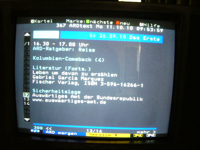

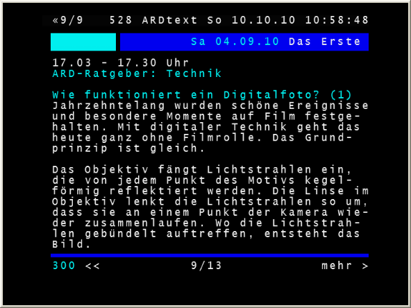

Ich dachte, dass eingangs eine anzeige gewünscht wurde, welche der unterseiten bereits gespeichert sind (>..wenn im Videotext-Fenster... ..eine Zeile mit einer Auflistung der vorhandenen Unterseiten der angezeigten Videotext-Seite angezeigt würde.). Hier ein beispiel eines tv-dekoders. Unten sieht man in der reihe der unterseiten in schwarz die bereits gespeicherten und in grau die noch nicht gespeicherten unterseiten.

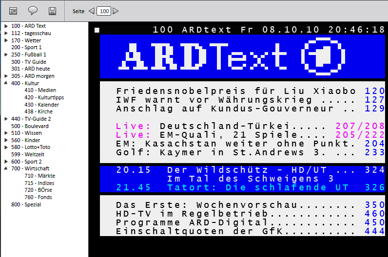

Ich finde diese Idee gar nicht so schlecht. Die linke liste ist ein und ausblendbar. Die Beschriftungen sind wohl bestandteil des ttx.
Bis Level 1.5 kenne ich alles, und da gibt es IMO solche zusätzlichen Headlines nicht. "ARD Text" für Seite 100 ist jedenfalls der Seite selbst nicht zu entnehmen, da als Grafik realisiert. Woher stammt der Screenshot?
Ansonsten nicht schlecht - an eine Baumstruktur hatte ich auch schon gedacht. Allerdings auch sehr aufwändig / rechenintensiv, es sei denn, man baut die Knoten "on demand" auf.
Der stammt aus dem aktuellen PCTV TVCenter von hauppauge/pinnacle. Funktioniert auch nur mit deren karten und man muss eine entsprechende serien nummer von der install CD haben. Und es ist ein 560 MB download (frag nicht... :D). ;)
Oh und der tree ist nur ein inhaltsverzeichnis. Es tauchen nicht alle seiten darin auf. Ich vermute das ist nur titel -> seiten nummer. Alles andere dürfte im seiten buffer liegen. Ein aufbau dieser art sollte simpel und einfach zu erzeugen sein (wenn man die hierachie auslesen kann).
Wie kommen die auf die seiten titel und die hierachie?
Sieht für mich so aus als würden die die Seite 101 dafür auseinander nehmen.
Kannst das ja mal auf ein paar Sendern überprüfen.

Es reicht ja schon, wenn er die bisher empfangenen anzeigt. Unser TV-Gerät hat z.B. an linken Rand der Videotext-Seiten eine Zahlenspalte zu Auswahl der angezeigten Unterseite, in der die schon vorhandenen Unterseiten weiß hervorgehoben sind und mit der Auf- bzw. Abwärtstaste angewählt werden können.

Zum Pinnacle Videotext:
Bei Pinnacle (nachdem Pinnacle die TV-Hard- und Software-Sparte an Hauppauge verkauft hat jetzt PCTV) werden im Teletext-Navigationsfenster  laut Handbuch die TOP-Text Seiten angezeigt. Falls kein TOP-Text vefügbar ist, wird eine Auswahl  möglicher Teletext-Seiten angegegen.
Die Bezeichnung der Seiten im PCTV Teletext-Navigationsfenster stimmt mit denen beim Mega-(TOP-)Text des TV-Gerätes überein.
Übigens was die Größe der Download-Datei bei PCTV anbetrifft: Bei Pinnacle war es eine Setup-Datei von ca. 150 MB. Bei Hauppauge ist das Update ähnlich groß. Nach der Übernahme von PCTV waren sie laut Hotline noch nicht so weit ein ähnlich kompktes Update anzubieten. Da haben sie wohl einfach ein Image der jeweiligen Installations-CD zu Download ins Netz gestellt.

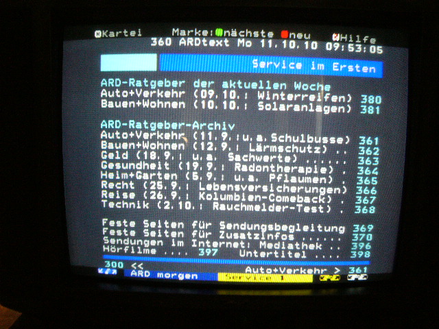

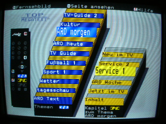

Videotext beim TV-Gerät (Metz):

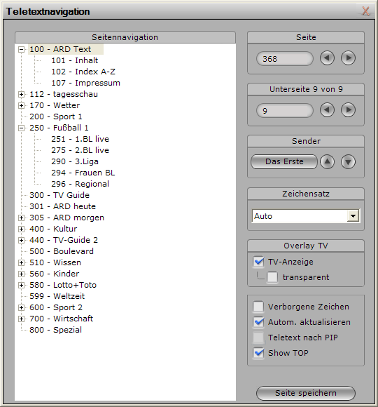

Videotext bei Pinnacle (PCTV):
