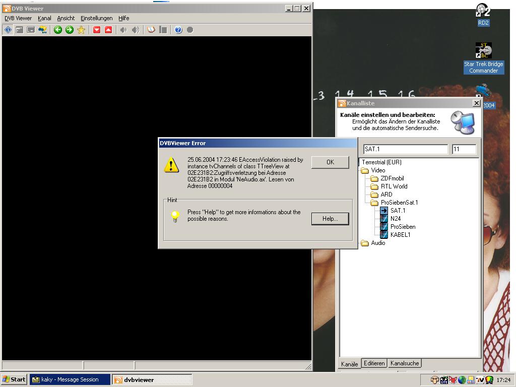

Angel_Dust_666 Posted June 25, 2004 Author Posted June 25, 2004 ich sagte doch das sich der DVBViewer beim Sender wecksel sich aufhängt und sich dann nicht mehr starten lässt erst na einem Neustart gehts wieder bis er sich aufhängt und ich wieder neustarten muß. und kommt dieser hier Quote
Hartwig Posted June 25, 2004 Posted June 25, 2004 (edited) na das ist doch schon mal was! So schwer war es doch nicht. Dein Problem hängt mit Nero Showtime zusammen. Der Audiodecoder davon drängelt sich immer wieder bei deinem System in den Vordergrund. Deshalb muß er eine geringere Priorität erhalten. Das kannst du am besten mit dem Radlight Filtermanager machen. Des gibt es hier http://fileforum.betanews.com/detail/1068572413/1 Dort gehst du dann in der liste auf 'DirectShow Filters' und suchst den 'Nero Digital Audiodecoder' und änderst den Wert 'Merit' auf Unlikely oder do_not_use. Anschließend drückst du auf 'SetValue'. Das dürfte es schon sein. Vorsichtshalber solltest du das auch noch beim 'Nero Video decoder' machen. Noch ein kleiner Tip, aktiviere unter dem Register 'Log' die logfunktion, damit du die änderungen des Filtermanagers bei bedarf nachvollziehen kannst. Edit: Neustart nicht vergessen Edited June 25, 2004 by Hartwig Quote
