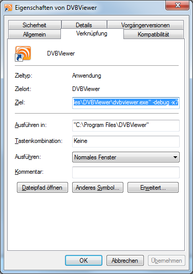

RalleN Posted October 18, 2010 Posted October 18, 2010 (edited) Hallo zusammen, meine DVBViewer-Installation, die als reiner Viewer ausgelegt ist (also keine DVB-Hardware vorhanden) will einfach keine Kommandoparameter ausführen. Der Viewer startet zwar ordnungsgemäß und arbeitet dann auch einwandfrei, wenn ich aber einen Parameter (z. B. -x82639) verwenden, wird die zugehörige Aktion einfach nicht ausgeführt (habe auch schon andere versucht, z. B. -x7 oder -m). Ich habe auch mal mit -debug gestartet und das Log angehängt. Bin für jede Hilfe dankbar! Gruß RalleN P.S.: Die Signatur ist die des Wohnzimmer-PC, also nicht davon irritieren lassen! support.zip debug.log Edited October 18, 2010 by RalleN Quote
