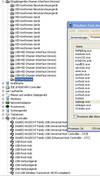

danke schon mal für eure Antworten. Vielleicht ist noch wichtig, daß ich WinXP verwenden ?
In der Hauptübersicht des Gerätemanagers hab ich keinen Eintrag für die X10. Ich kann nur was unter "Eingabegeräte (HID)" und unter
USB-Controller finden. Bei beiden ist nichts möglich abzufragen oder einzustellen (Tastentest).

In der Prozessübersicht ist der "X10nets.exe" aufgelistet. Also scheint wirklich was mit der Kanalzuordnung nicht zu stimmen. Wie kann ich denn
den eingestellten Kanal der Fernbedieung herausfinden. Eine Beschreibung zur X10 lag leider nicht dabei :-(
