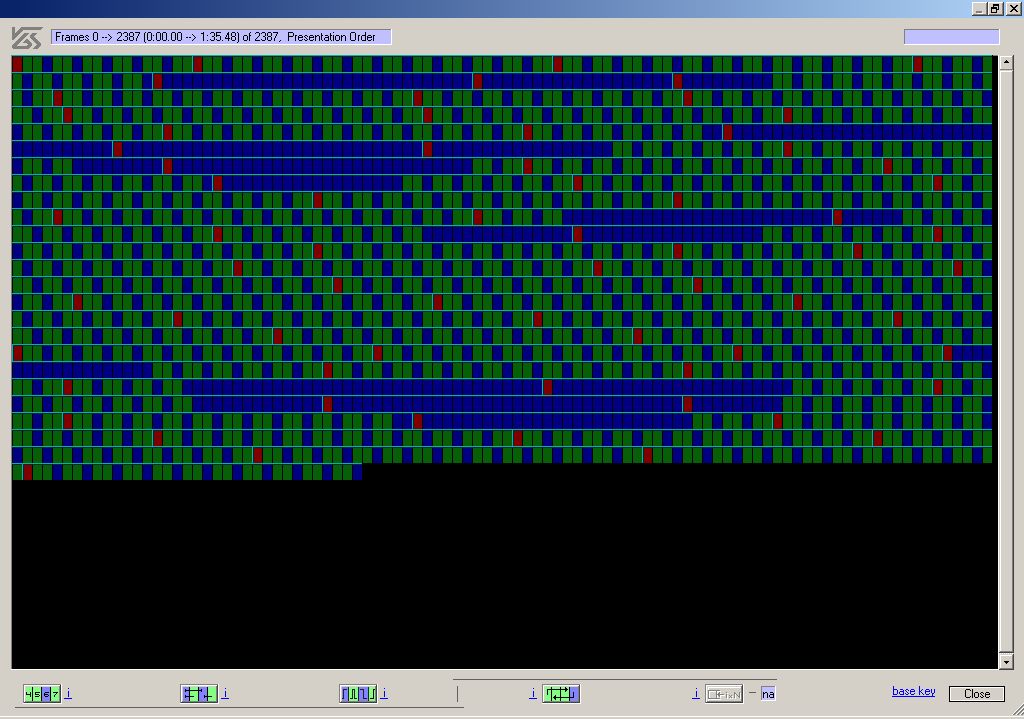

test Posted November 4, 2010 Posted November 4, 2010 Hallo zusammen, wie schon im Titel geschrieben habe ich massive Probleme mit den Aufnahmen von Pro7, Sat1 und Kabel1. Auch in der österreichischen und schweizerischen Variante. das ist mir jetzt auch aufgefallen. Ich benutze schon seit längerem TVsweeper zum Schneiden von Aufnahmen, klappte bisher auch immer einwandfrei, nur seit besagtem Tag nicht mehr. Antwort vom TVsweeper Support: > Zu Ihrem Problem: Es hat sich offensichtlich aktuell etwas im Signal der > Sender Pro7, Sat1, Kabel1 geändert. > Hier wurde wohl für diese Sender der Abstand der Key-Frames (und damit die > GOP-Länge) auf einen nicht üblichen Wert vergrößert. Das ist grundsätzlich > für eine Videoaufnahme (und für TVsweeper) nicht kritisch, so lange die > Aufnahmesoftware einen neuen MPEG-2-Stream erzeugt, der dann die übliche > GOP-Länge beinhaltet. Aber die Software DVBViewer wandelt den eingehenden > TS-Datenstrom 1:1> bei der Aufnahme in MPEG-2 um und erzeugt eben nicht > einen neuen MPEG-2-Datenstrom mit üblicher GOP-Länge, sondern behält die > großen Abstände zwischen den Key-Frames bei (= lange GOPs). Und hierin > liegt das Problem, denn TVsweeper verarbeitet derzeit nur einen Datenstrom > mit der üblichen kurzen GOP-Länge. langsam gehen mir die Privatsender wirklich auf den Wecker. Permanent schlechtere SD Qualität, immer mehr den "verschwommenen-Effekt", und nun auch noch das ... Quote
