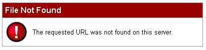

Klausing Posted June 27, 2004 Posted June 27, 2004 Komisch, bei Deinen Links bekomme ich immer nur das hier: Quote
