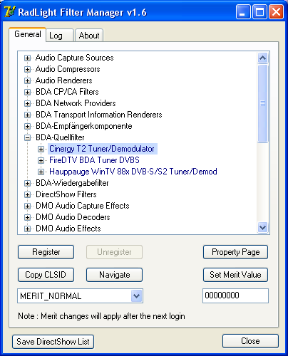

Griga Posted November 17, 2010 Posted November 17, 2010 (edited) Die Karte wird im Geräte Mänager korrekt angezeigt. angeblich hat er das schon getan. Im Gerätemanager werden Geräte unabhängig von BDA-Unterstützung immer angezeigt. In der SystemInfo.txt steht die Karte ja auch drin. Aber davon hat der DVBViewer nichts. Der braucht nicht das Gerät, sondern den Tuner-Filter, d.h. einen BDA-Treiber-Wrapper (KSProxy) als DirectShow-Filter. Er lässt das System alles aus der Kategorie KSCATEGORY_BDA_NETWORK_TUNER aufzählen. Wenn das nichts liefert oder der Filter sich nicht instantiieren lässt, scheitert die Erkennung. Was in der Kategorie vorhanden ist, kann man auch mit dem Radlight Filter Manager überprüfen: Edited November 17, 2010 by Griga Quote
Stoned Posted November 17, 2010 Author Posted November 17, 2010 Also bei mir fehlt der Eintrag für BDA Quellfilter und BDA Wiedergabefilter hat da mir einer ne Idee? ThX Stoned Quote
desweil Posted November 17, 2010 Posted November 17, 2010 Du hast ein Server OS, bei dem Microsoft die BDA-Unterstützung weggelassen hat. Befrage Google z.B. nach "Windows Server BDA". Da erfährst du, was es damit auf sich hat und mit welchen Maßnahmen man das vielleicht ändern kann. Schwierig ist es aber auf jeden Fall. Quote
Griga Posted November 17, 2010 Posted November 17, 2010 Also bei mir fehlt der Eintrag für BDA Quellfilter und BDA Wiedergabefilter D.h. die entsprechenden Komponenten-Kategorien sind nicht vorhanden. BDA-Wiedergabefilter braucht der DVBViewer nicht, aber Quellfilter sind unverzichtbar. Vail, BDA Unterstützung installiert Offenbar nicht vollständig. Denkbar ist, dass Registry-Einträge fehlen. KSCATEGORY_BDA_NETWORK_TUNER hat als GUID (Global Unique Identifier){71985F48-1CA1-11d3-9CC8-00C04F7971E0}. Wenn ich das in meiner Registry suchen lasse, finde ich folgendes Windows Registry Editor Version 5.00 [HKEY_CLASSES_ROOT\CLSID\{da4e3da0-d07d-11d0-bd50-00a0c911ce86}\Instance\{71985F48-1CA1-11d3-9CC8-00C04F7971E0}] @="BDA-Quellfilter" "FriendlyName"="BDA-Quellfilter" "CLSID"="{71985F48-1CA1-11d3-9CC8-00C04F7971E0}" In der Richtung würde ich mal forschen... Quote
