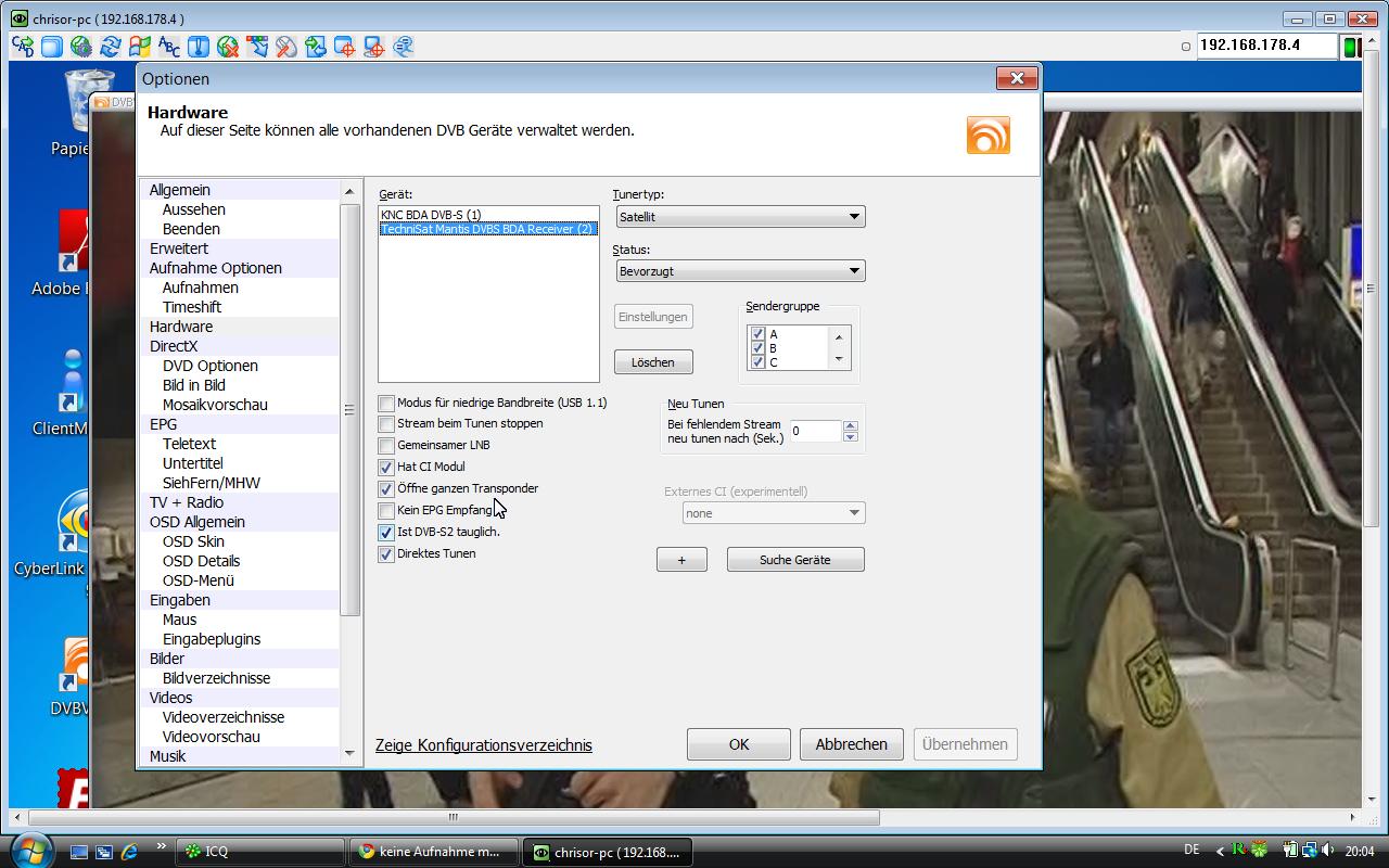

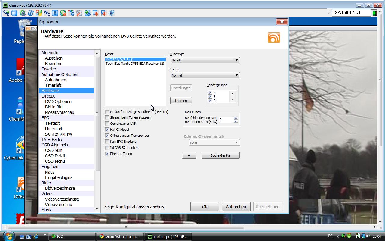

ich habe 2 TV Karten verbaut. An beide geht ein EXTRA Kabel vom LNB aus. Ich habe das so gemacht weil ich ein Kanal aufnehmen will z.B. Sat1 und einen beliebigen anderen normal schauen will. Das funktioniert aber nicht. An was kann es denn liegen!? Im Anhang findet ihr mal ein Screenshot von meinen Einstellungen bei den beiden Karten, vielleicht habe ich da was falsch eingestellt.

leider weis ich nicht welche Anhaltspunkte ihr braucht... Ich habe nun von beiden Karten die Einstellungen durch das Bild gepostet.
So nun habe ich auf normale Priorität geschalte... ich nehme eine Sendung auf und das Bild der anderen Kanäle ist schwarz... also es geht nichts... schalte ich wieder zurück auf den aufzunehmenden Kanal ist dort das Bild auch schwarz....

also ich habe nun mehrere Sachen versucht... beide Karten habe ich auf Priorität NORMAL gemacht... Danach hatte ich schwarzes Bild und kein Ton.
DAnn dachte ich das die 2. TV Karte nicht richtig funktioniert. DAs ist eine Philips mit einen KNC BDA Treiber. Ich habe nun den Treiber neu installiert und die Technisat TV Karte einfach auf " nicht benutzen" gestellt . Danach war das Bild auch wieder Schwarz ohne Ton. Aber mit einen Neustart des DVBViewer ging es ohne Probleme.
