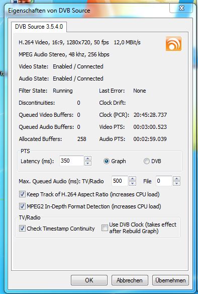

aeneumann Posted January 27, 2011 Author Posted January 27, 2011 Discontinuities: 0 Last Error: None Einen Screenshot der Eigenschaftsseite habe ich im Anhang beigefügt. Ich habe den DVBViewer heute im Debug-Mode gestartet. Die Log-Datei ist ebenfalls im Anhang enthalten. Das Einfrieren erfolgte heute relativ schnell (ca. 18.50 Uhr, 3 Minuten nach Programmstart). Lässt sich anhand der Log-Datei das Problem eingrenzen? debug-27.1.2011.log Quote
Griga Posted January 27, 2011 Posted January 27, 2011 Läuft auf der auf der Eigenschaftsseite die Anzeige der PCR und PTS weiter, wenn das Bild stehenbleibt, oder bleibt die ebenfalls stehen? Laut Debug.log hat der DVBViewer um 18:47:17 die TV Wiedergabe ordnungsgemäß gestartet, ungefähr ab 18:50:20 keine Daten mehr vom Treiber erhalten und sich danach mit wiederholten Retune-Versuchen bemüht, wieder welche zu bekommen. Eine mögliche Ursache ist, dass das Windows 7 Mediacenter dem DVBViewer die Karte wegnimmt. Das kann auch durch Hintergrund-Dienste passieren, wenn das Mediacenter nicht läuft. Microsoft ist in der Hinsicht sehr besitzergreifend und rücksichtslos gegenüber anderen Anwendungen (wäre ein Fall für die EU-Kommission). Abhilfe: Mediacenter oder seine Hintergrunddienste deaktivieren, oder ihm verbieten, die Karte zu benutzen, falls sowas konfigurierbar ist (kenne mich damit nicht aus). Quote
