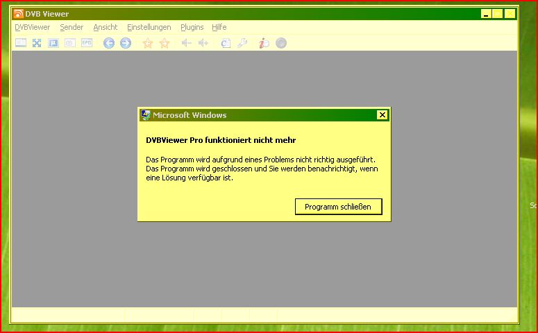

Hallo DVB-Fachleute !
Nach der Installation des neuen 4.5.0 - DVBViewer Pro startet das Programm zunächst -
bei Aufruf des Senders kommt eine Windows Fehlermeldung ( siehe Anhang) das Programm
funktioniert nicht mehr... muß beendet werden...
Unzählige Versuche mit anderen Codec und Render-Einstellungen brachten keinen Erfolg ...
Bei Neustart kommen immer die gleichen Voreinstellungen obwohl Übernehmen ok und
reguläres Beenden des Programmes durchgeführt wurden.
Letzter Versuch war AC-3 Filter installieren - kein Effekt bemerkt ...
Vor der Aktivierung der Support Datei habe ich einige Einstellungen mit dem Support Debug Modus
getestet.
Ich habe die TECHNISAT SKYSTAR USB2 HD CI an meinem ACER 6930G hängen und bis
zur Neuinstallation funktionierte Der PRO-Vorgänger bestens !
Nun muß ich jetzt mit dem simplen TECHNISAT TE2 auskommen, das funktioniert - na mit
dieser elenden unendlichen Senderliste....
Ist es sinnvoll zu deinstallieren und Neuinstallation durchzuführen ???
für sachkundige Hilfe wäre ich dankbar !
mfG PF-1000

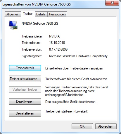

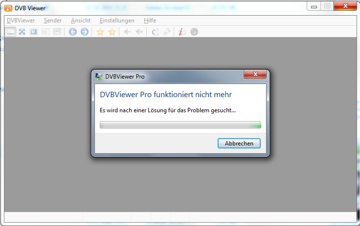

Also ich habe das selbe Problem ich öffne den DVBViewer 4.5 dann öffne ich ein Sender (es spielt keine Rolle welcher Sender) und dann kommt die "Fehlermeldung DVBViewer Pro funktioniert nicht mehr".
Im Anhang nochmal das Bild vom Problempost-94412-0-92023800-1293974567_thumb.jpg und meine Grafikkarten Treiber Versionpost-94412-0-44964900-1293974578_thumb.jpg
Mein Betriebsystem: Windows 7 Professional x64
Grafikkarte: Nvidia Geforce 7600 GS
Ich bitte um schnelle Hilfe. Der Debug Mode von DVBViewer funktioniert auch nicht.
Ich vermute mal ganz stark das es Probleme mit dem neuen Grafikkarten Treiber gibt und es darum nicht geht. Deshalb müsste DVBViewer darauf angepasst werden.
Gruß Dany
Edited by BMWfan
Kleine Hintergrund Info mit altem Grafikkarten Treiber lief es ohne Probleme.

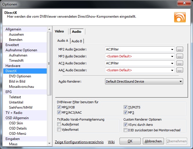

Hey PF-1000, ich habe das Problem nach langem recherchieren gelöst es liegt am AC3Filter lade dir das hier runter --> http://ac3filter.googlecode.com/files/ac3filter_1_63b.exe installier es.
Bitte überprüfe bevor du einen Sender anklickst ob im DVBViewer 4.5 unter Einstellungen/DirectX/Audio
bei MP2 Audio Decoder und AC3_Audio Decoder AC3 Filter in der Dropdown Liste ausgewählt sind, falls nicht dann dies bitte tun.
Gruß Dany
