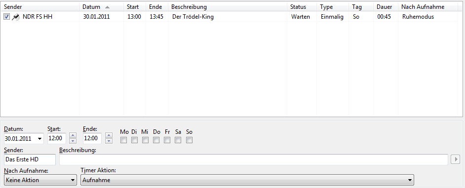

Die Aufnahme-Programmierung im DVBViewer sieht danach wie im beigefügten Bild aus.
Was mache ich falsch ?
