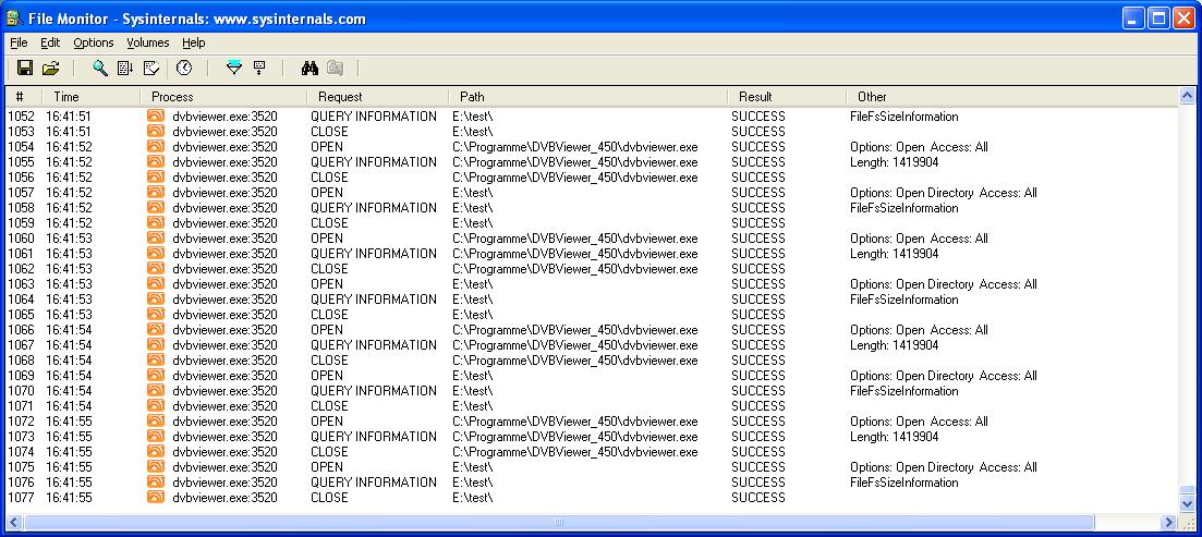

Der DVBViewer Pro (4.5 oder früher) greift bei mir ständig auf das Aufnahme-Verzeichniss zu. (windows XP)
Ohne das eine Aufnahme läuft.
Siehe Bild:
E:\test\ ist ein neuer leerer Ordner den ich gerade als Aufnahme-Ordner eingestellt habe. War das schon mal anders?
Edited by gwr
So weit ich weiß war die Überprüfung ob das Aufnahmeverzeichnis vorhanden ist schon immer eine kontinuierliche Sache, egal ob eine Aufnahme läuft oder nicht.
