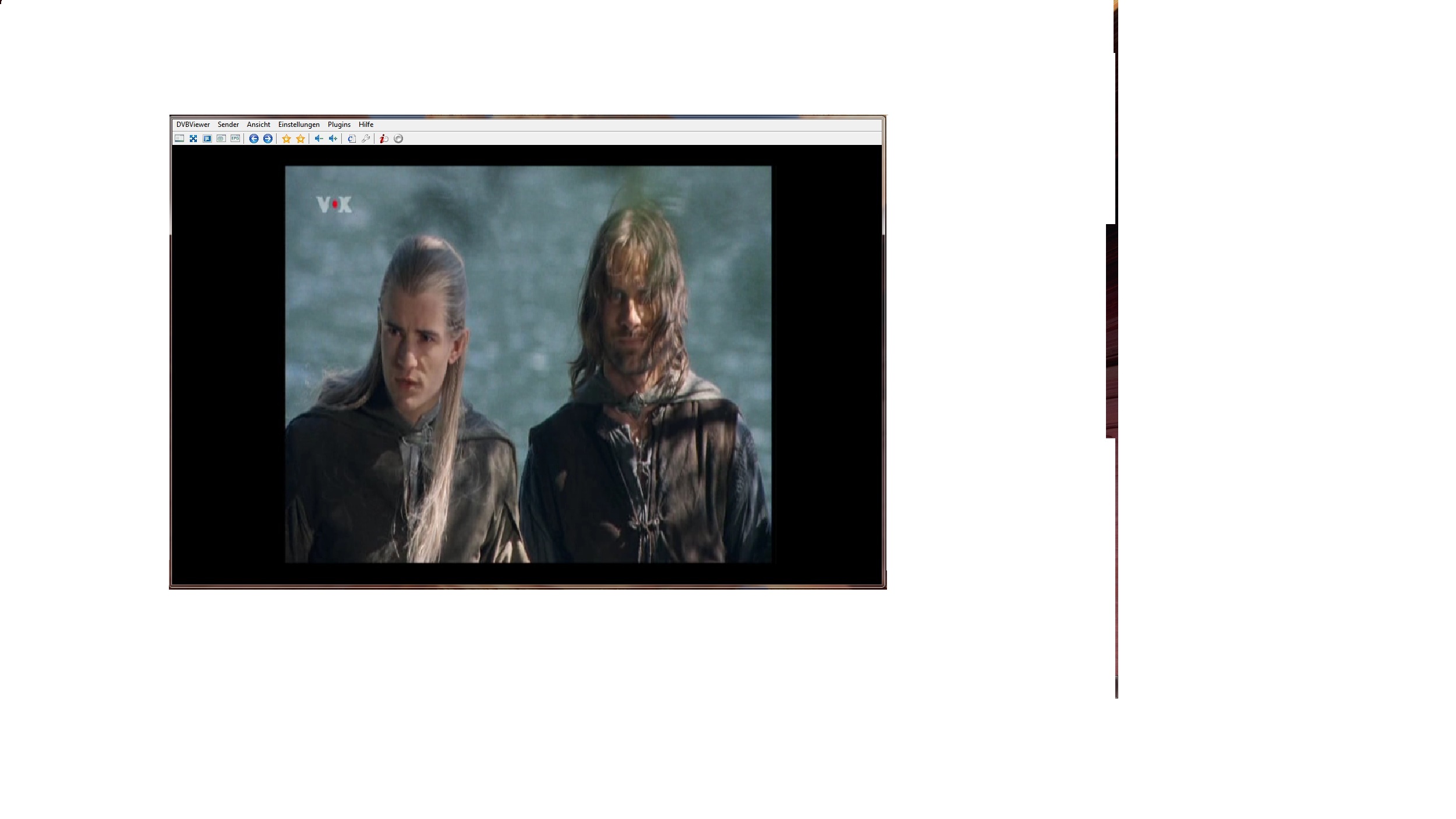

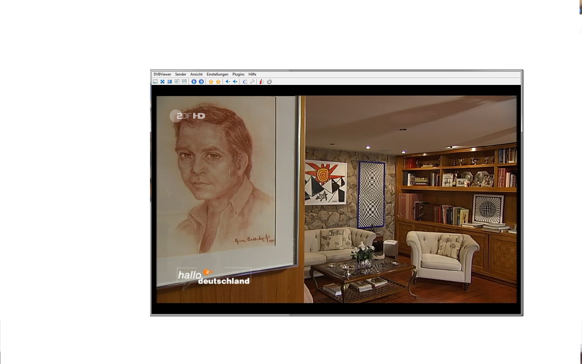

AndreasMoe Posted January 28, 2011 Author Posted January 28, 2011 Hallo, so habe nun die 4.6 Version drauf, aber das Problem habe ich immer noch. Im Anhang habe ich mal den Vergleich zwischen SD und HD Bild. Vielleicht weiß ja doch jemand einen Rat. Gruß Andreas Quote
PeterF Posted January 28, 2011 Posted January 28, 2011 Was hast du denn beim Bildseitenverhältnis eingestellt? Die Leute bei VOX sind ja total verzerrt, stell mal "Auto" ein und sonst nichts, sieht es dann immer noch so aus? PeterF Quote
