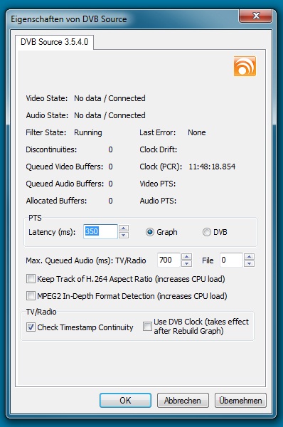

nutze DVBViewer mit einer polnischen PayTV Abo-Karte des Anbieters: Cyfrowy Polsat
Vom Anfang an gibt es Probleme mit Sendern der TVN-Reihe (6 Sender).
Mal konnte ich sie gar nicht empfangen, mal musste ich mehrmals hin und her schalten
bis die hell wurden. Letzte Zeit laufen die meisten TVN-Sender stabil, bis auf zwei: TVN und TVN7.
Habe schon an allen möglichen Einstellungen gedreht, Codecs, renderer ausprobiert - nichts hilft.
Die Eigenschaftsbox vom DVB Source zeigt auch keine Bewegung von Daten. Was tun?

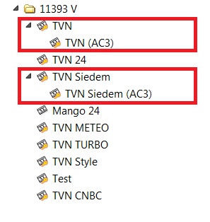

Zum TVN-Paket gehören die Sender:
TVN, TVN7, TVN Turbo, TVN Meteo, TVN Style.
Alle liegen auf der Frequenz 11393V, wobei nur die ersten beiden machen Probleme.
Gemeinsam für die zwei ist noch die AC3 Audio Komprimierung.

Du könntest mal Testweise über die Menüleiste > Sender > Sender Autoupdate deaktivieren und dann im Senderlisten Editor die zusätzlichen AC3 Tonspuren Löschen.
...denn eigenartigerweise ist bei TVN die MPEG Audiospur verschlüsselt, aber die AC3-Spur nicht, wie der TransEdit Analyzer zeigt. Das könnte irgendwo Verwirrung stiften ;)
Ich bezweifle allerdings, dass das Löschen der AC3-Audiospur in der Senderliste hilft, weil der DVBViewer vermutlich für CI/CAM trotzdem die PMT liest oder weiterreicht (kenne mich nicht so damit aus), und da steht die Spur halt drin verzeichnet.
