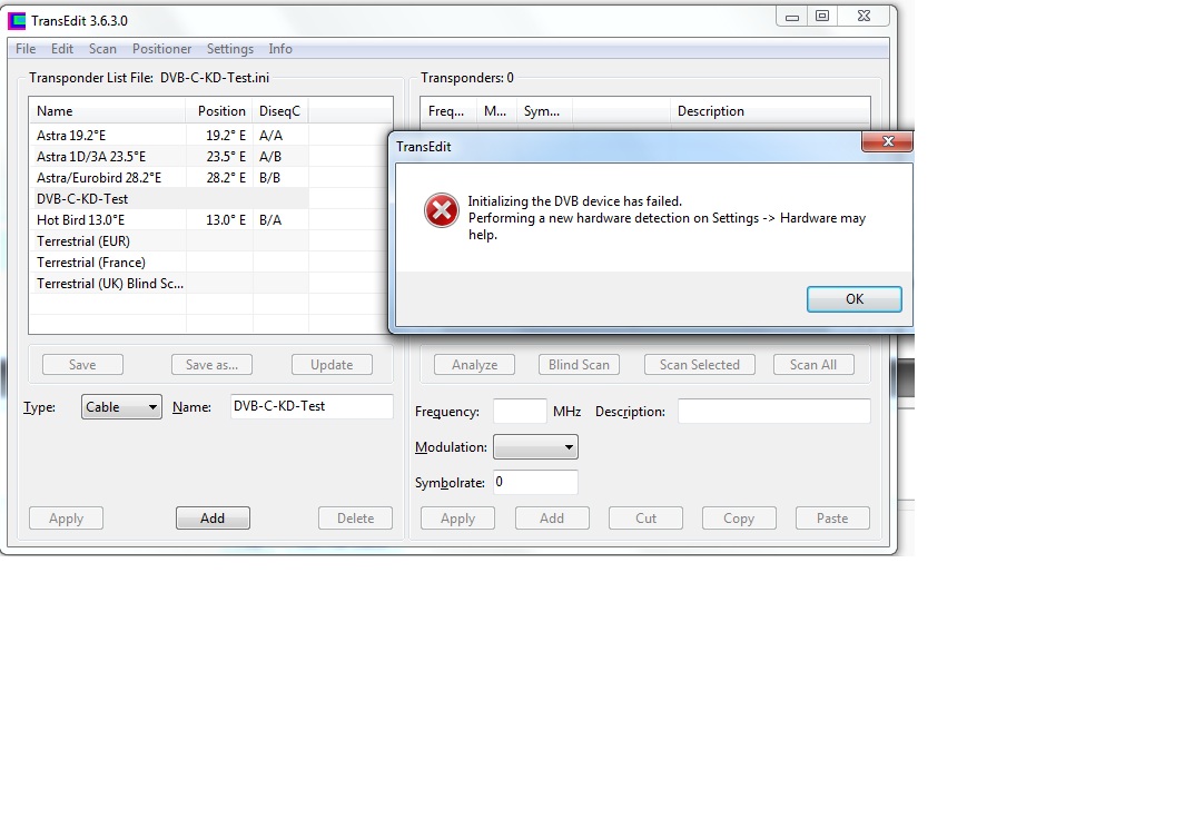

seac Posted February 9, 2011 Posted February 9, 2011 Hallo zusammen, habe heute meine Mystique CaBiX-C2 DVB-C Karte bekommen. Eingebaut und den aktuellen BDA Treiber von KNC One installiert. Karte wird auch richtig erkannt. Direkt den DVBViewer gekauft, will den Senderlauf starten - und absolut kein Empfang. Das Kabel funktioniert, habe es gerade bei meinem Nachbarn getestet (Studentenwohnheim). Die Kabelbuchse ist auch nicht ausgeschaltet, Hausmeister wurde bereits gefragt. Was mach ich nun? Weiß mir leider nicht mehr zu helfen :/ Gruß Quote

PeterF Posted February 9, 2011 Posted February 9, 2011 Hallo, so wie ich an den Bildern sehe, hast du in Transedit keine Kabelliste, du hast da einmal Astra eingestellt und einmal sieht es wie eine DVB-T-Liste aus, mit solchen Listen kannst du auch nichts finden im Kabel, wo DVB-C die Norm ist. Hol dir mal von hier die angefügte ini und mache sie in den Ordner "Transponders" im Konfigurationsverzeichnis und mache dann mit dieser einen Blindscan, die ist für Kabel gemacht. PeterF Quote
seac Posted February 9, 2011 Author Posted February 9, 2011 Hallo, so wie ich an den Bildern sehe, hast du in Transedit keine Kabelliste, du hast da einmal Astra eingestellt und einmal sieht es wie eine DVB-T-Liste aus, mit solchen Listen kannst du auch nichts finden im Kabel, wo DVB-C die Norm ist. Hol dir mal von hier die angefügte ini und mache sie in den Ordner "Transponders" im Konfigurationsverzeichnis und mache dann mit dieser einen Blindscan, die ist für Kabel gemacht. PeterF Da kriege ich leider genau die gleiche Fehlermeldung (s. attachment). irgendwie mag er meine karte wohl nicht... :s Quote
seac Posted February 9, 2011 Author Posted February 9, 2011 anmerkung. haken bei "use internal network filter" und die fehlermeldung bleibt aus. mal schaun, was ich am ende so rauskriege nach dem scan Quote
seac Posted February 9, 2011 Author Posted February 9, 2011 habe nun deine .ini gneommen, er sucht auch - findet aber gar nichts. also nach wie vor kein signal. aber die buchse funktioniert zu 100%, das kabel auch, die karte ist auch richtig installiert.. Quote
PeterF Posted February 9, 2011 Posted February 9, 2011 kannst ja mal wenn du das Blindscanfenster öffnest bei Symbolrates folgendes reinschreiben: 6900,6111,6875 und damit mal scannen, dauert dann aber entsprechend länger. Wieviele Programme hatte denn der TV gefunden den du vorher angeschlossen hattest und gibt der eventuell aus, in welchem Kabelnetz er sich befindet? PeterF Quote
seac Posted February 9, 2011 Author Posted February 9, 2011 (edited) Alles "relevante". Ard, Zdf, Rtl, Pro7 etc war alles dabei. Am der Buchse sollte es nicht liegen. Kabelnetz wohl KabelBW (Stuttgart?). Ich vermute mittlerweile, dass einfach die Karte defekt ist. Vllt nur der Eingang oder so... zwar komisch, das sie richtig installiert ist - aber der Empfang ist ja einfach nicht vorhanden. mit dienem tip sucht er zwar wieder, aber findet halt auch wieder nur 0 sender. der kriegt einfach kein signal .. Edited February 9, 2011 by seac Quote

PeterF Posted February 9, 2011 Posted February 9, 2011 nach digitalen Sendern suchen. Gefunden hat er aber keine! oben schreibst du, "Alles "relevante". Ard, Zdf, Rtl, Pro7 etc war alles dabe" und dann das eben zitierte, also ist doch überhaupt kein digitaler Empfang gegeben, wenn schon der TV nichts findet, ein Blindscan mit Transedit nichts findet, dann finde dich damit ab, dass nur analoger Empfang bei dir möglich ist. PeterF Quote

Tjod Posted February 9, 2011 Posted February 9, 2011 OK die Karte wurde vom DVBViewer Richtig erkannt. TransEdit ist da aber nicht richtig eingerichtet. Das währe aber erst beim Senden von gefundenen Sendern an den DVBViewer entscheidend. Der Suchlauf sollte aber auch so klappen. Analoge Sender kannst du mit der Karte nicht empfangen. Und der DVBViewer (und auch TransEdit) unterstützen keinen Analogen Empfang. Quote
