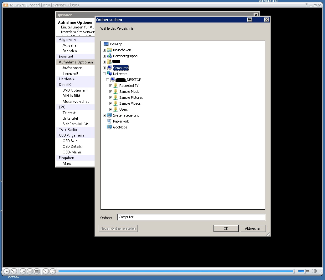

Gerd Posted February 17, 2011 Posted February 17, 2011 Hallo Forum-Mitglieder, ich bin neu in dieser Runde, deshalb bitte ich um Entschuldigung, wenn für mein Problem bereits eine Lösung vorliegt. Den DVBViewer pro habe ich am 02.08.2010 erworben. Das neuste Update ist auch gemacht worden (V4.6.0.1). Mein Problem ist folgendes: Ich habe mir eine externe Festplatte mit 1500 MB gekauft. Da die Fritzbox 7270 eine NAS-Funktionalität zur Verfügung stellt, habe ich diese Festplatte als NAS in mein Heimnetz eingebunden. Frage: Wie kann man das NAS in den Settigs des DVBviewers als zentralen Speicherort für TV-Aufzeichnungen zuweisen? Ich habe diverse Varianten "durchgespielt", leider erfolglos. Für Eure Vorschläge vielen Dank im Voraus. Mit freundlichen Grüßen Gerd Quote
Tjod Posted February 17, 2011 Posted February 17, 2011 Bei der Laufwerksauswahl müsst es eigentlich eine Punkt Netzwerk geben. Und da drunter müsstest du das Laufwerk finden. http://de.DVBViewer.tv/wiki/Optionen_Aufnahme_Optionen Quote
dbraner Posted February 17, 2011 Posted February 17, 2011 Du müsstest als Pfad für Aufzeichnungen auch den direkten Share der Fritzbox eintragen können, z.B. \\fritz.box\meineplatte Kommt natürlich darauf an, unter welchem Namen Du die Platte in der Fritzbox freigegeben hast. Statt fritz.box kannst Du auch die IP-Adresse angeben. Quote

Gerd Posted February 21, 2011 Author Posted February 21, 2011 Vielen Dank für euere antworten, ich habe eure Lösungsvorschläge ausprobiert... Tjod: Kannst du auf das NAS über den passenden UNC Pfad (irgend was in der richtung \\fritz.box\meineplatte) ohne Passwort zugreifen? Ja kann ich. Ausführen -> \\fritz.box\FRITZ.NAS filmgetter: Hallöchen, vielleicht hilft dir diesr Threat weiter.http://www.DVBViewer...post__p__321126 Hat leider nicht weitergeholfen, den dortigen Lösungsvorschlag, habe ich bereits vorab ausprobiert. dbraner: [...]Aber vielleicht noch ein Tipp. Mal die Eingabeaufforderung starten (cmd.exe) und folgendes eingeben:net view \\fritz.box Dann sollte eine Liste der freigegebenen Shares angezeigt werden. Falls nicht, arbeitet die Freigabe auf der fritzbox nicht korrekt Habe ich auch ausprobiert. net view \\fritz.box kann nicht ausgeführt werden. Systemfehler 5 wird angezeigt Jedoch net view \\fritz.nas funktioniert einwandfrei. Ich kann auch problemlos vom Wohnzimmer-TV (via DLAN an das Netzwerk angeschlossen) auf die NAS zugreifen und die darauf befindlichen Multimedia Dateien abspielen. Das Einzige was immer noch nicht funktionieren will, ist die Speicherort Angabe im DVBViewer. Im Anhang habe ich mal nen Screenie reingepackt. Habt ihr evtl. noch weiter Lösungsvorschläge???? Quote
Tjod Posted February 21, 2011 Posted February 21, 2011 Du könntest versuchen den UNC Pfad direkt in die setup.xml zu schreiben. Dazu füge erstmal irgend ein Verzeichnis hinzu. Öffne dann das Konfigurationsverzeichnis und beende den DVBViewer. http://de.DVBViewer.tv/wiki/Konfigurationsverzeichnis Öffne dann die setup.xml mit irgend einem Editor z.B. Notepad und such nach <section name="RecordingFolders"> und ersetze in dem eintrag dadrunter <entry name="1">\\fritz.box\FRITZ.NAS</entry> den Pfad durch den UNC Pfad. Quote
Gerd Posted February 23, 2011 Author Posted February 23, 2011 Hallo DVBViewer-Gemeinde, erst einmal vielen Dank für Eure sachkundigen Vorschläge. Mein besonderer Dank geht an Tjod. Sein letzter Beitrag hat dann letztendlich die Nutzung des NAS-Laufwerks ermöglicht. Der folgende Eintrag war entscheident. Ganz wichtig hierbei war die "EINS"(hinter "name=" "). <entry name="1">\\fritz.box\FRITZ.NAS</entry> ..... Ich freue mich, über diesen Weg so gute Unterstützung bekommen zu haben. Grüße aus Wesel Gerd Mit dieser Antwort meinerseits möchte ich das Thema schliessen. Quote
