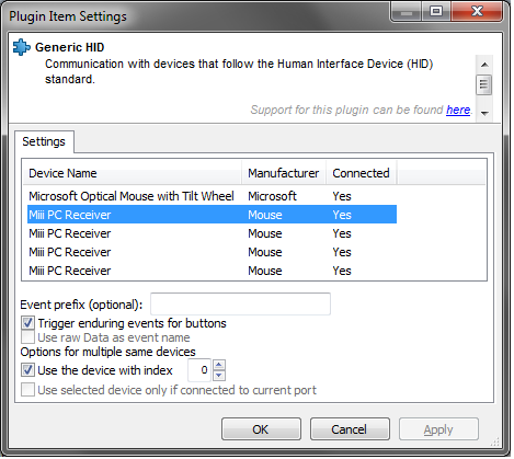

Hallo ich habe wohl eine andere Remote bei meinen MS-Tech case bekommen und bekomme die Farbtasten einfach nicht hin mit den mce plugin, gibt es eine andere Möglichkeit oder einen Weg den code mit einen tool auszulesen ?
@Kiss
Hi!
Habe das gleiche Gehäuse von Techsolo (TC-380).
Die Fernbedienung sieht genau gleich aus, nur mit Techsolo Schriftzug.
Hatte auch genau die gleichen Probleme.
Lösung:
1) EventGhost installieren und ausführen
2) In "Configuration" unter Autostart alle Plugins ausser Task Create/Switch Events löschen
3) Folgende Plugins mit rechter Maustaste hinzufügen: DVBViewer, 4 mal Generic HID
4) Die Generic HID Plugins wie folgt konfigurieren (Doppelklick siehe screen1.png):
  • Alles auf Standardwerte;
  • Miii PC Receiver auswählen
  • "Use the device with index" einschalten und entsprechend Index 0 bis 3 einstellen.
5) Die gewünschte Farbtaste drücken (in Log wird dann z.B. HID.Button.14 angezeigt)
6) Den Logeintrag auf das Makro OSD-Red, -Green, -Yellow oder -Blue im Ordner DVBView (Configuration) ziehen (siehe screen2.png)
7) Windows Media Center deinstallieren oder dessen Ausführung verhindern (search)
