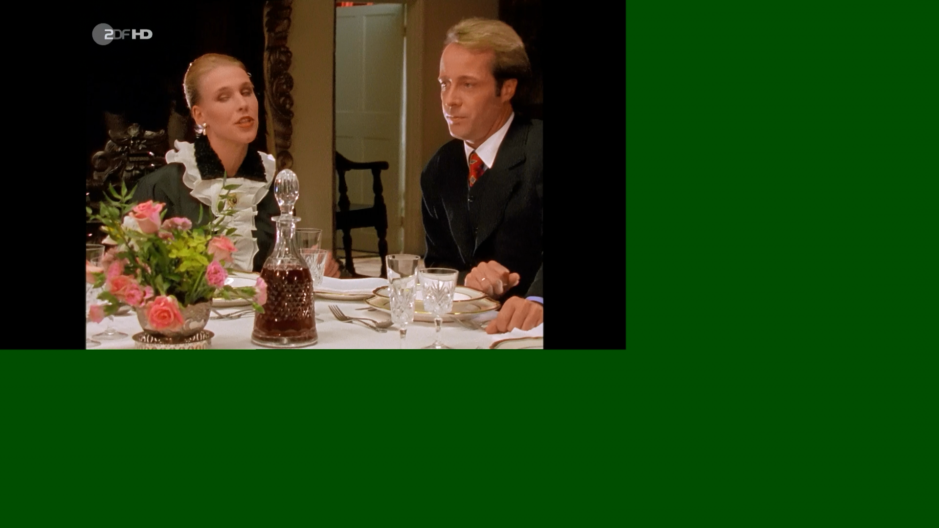

nuts Posted March 26, 2011 Posted March 26, 2011 (edited) Muss man die Version 2.5 wieder neu kaufen? Edit\ Das Upgrade ist für 2.x Kunden kostenlos Edit\ Noch schlimmer ist 720p wie das im Anhang Bild zeigt. Edited March 26, 2011 by nuts Quote

nuts Posted March 26, 2011 Posted March 26, 2011 (edited) Sehe ich auch so. 2.5 hätte ich jetzt wahrscheinlich nicht nochmal bezahlt. Wie siehts bei dir mit 720p aus? Edited March 26, 2011 by nuts Quote
CiNcH Posted March 26, 2011 Author Posted March 26, 2011 Wie siehts bei dir mit 720p aus? Gleich beschissen, funktioniert nur korrekt, wenn man für den DVBSource die Video-Voraberkennung aktiviert. Quote
