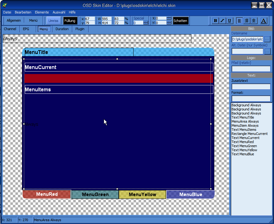

Guest Lars_MQ Posted August 4, 2004 Posted August 4, 2004 (edited) Heute bin ich in Releasewut Da ich bei den Skins augenscheinlich etwas geschlampt habe, habe ich mal das Tool zum Bearbeiten der Skins in den Membersbereich gestellt. Es ist eigentlich aus eigener Faulheit entstanden, da die Skins von Hand schwer zu editieren sind... Also erwartet kein Super Deluxe Egglayingwoolmilkpig (das haben wir nämlich schon ) Aber er macht seinen Job ganz ordentlich... So das Schlechte zuerst Was er nicht kann /ist Er ist kein CorelDraw/Photoshop bla bla bla (bitte beliebige schweine teure Grafiksoftware einsetzen ) Er kann keinerlei Bildbearbeitung, alle Bilder müssen mit z.B. Paintshop Pro oder Gimp vorbereitet werden Ich habe mich bemüht die Bedienung an die Grossen anzulehnen, einige Dinge sind mir aber zu aufwendig gewesen. Er hat sicher noch ein paar Fehler Er ist noch nicht dokumentiert/hat keine Hilfe Er kann kein Kaffee kochen Was er kann Wunderbar mit den Skins umgehen, sie grafisch anzeigen, ändern und speichern Wer jetzt trotzdem so wagemutig ist, das Programm auszuprobieren, wird sicher überrascht sein, was alles so mit Skins geht Gut jetzt noch ein paar Tips: Wenn Ihr bestehende Skins bearbeitet, könnt Ihr Euch einen Zwischenstand über Menü Datei -> Vorschau anschauen. Das Bild im Hintergrund soll nur die Transparenz hervorheben (auch wenn wir sie jetzt noch nicht haben, sie kommt ganz sicher, also vorbereitet sein ) Die Designscreen Plugins braucht Ihr nicht beachten, die ist immer leer. Unter Menü Auswahl versteckt sich eine mächtige Funktion "Objekte verschieben". Da ich keine Mehrfachauswahl eingebaut habe, kann man mit dieser Funktion alle gewünschten Elemente einer Designscreen einen Schritt nach rechts (oder links/oben/..) machen lassen. +5 verschiebt um 5 Pixel in die positive Richtung der Achse, -5 in die negative. Alle Elemente aus dem Elementemenü "Allgemein" können auf jeder Screen eingefügt werden, alle anderen Elemente stehen in dem Designscreenspezifischen Menüpunkt. Imageformate kann er einige (sehr viele) laden, aber beim Speichern wird alles in PNG umgewandelt, da das OSDPlugin nur PNG lädt. Achja und legt für eine neue Skin am besten ein neues Verzeichniss an. Gut soviel erstmal in der Kürze. Achja Installation: entpackt es dahin, wo Ihr es haben wollt Fragen wie immer hier im Forum. Viel Spass Lars Edited August 4, 2004 by Lars_MQ Quote

Guest Lars_MQ Posted August 4, 2004 Posted August 4, 2004 Sascha, fang mal klein an Ändere nur einfach mal den font oder die Grösse von dem Datum. Ist alles in der Vorschau des OSDSkinners zu sehen? Das ist praktisch das OSDPlugin nur in das Programm eingebaut. Dann speichere das ab und schmeiss den DVBViewer an. Das OSD lädt nur beim Start bzw wenn eine NEUE Skin gewählt wird. lars Quote
Sascha Posted August 4, 2004 Posted August 4, 2004 hab ich ja schon alles getestet bzw. logischerweise auch so gemacht. klein anfangen? wenn ich ein einziges kleines 50x50 bild hinzufüge, dann finde ich schon, dass man das "klein anfangen" nennen kann Quote

Guest Lars_MQ Posted August 4, 2004 Posted August 4, 2004 hab ich ja schon alles getestet bzw. logischerweise auch so gemacht. klein anfangen? wenn ich ein einziges kleines 50x50 bild hinzufüge, dann finde ich schon, dass man das "klein anfangen" nennen kann Dein Bild wird in der Vorschau im OSDSkinner mit angezeigt? Das beste wäre du packts die skin (das verzeichnis) in eine zip und postest die mal hier. dann kann ich mir das mal anschauen und bestimmt etwas besser helfen :-) lars Quote

Guest Lars_MQ Posted August 5, 2004 Posted August 5, 2004 (edited) Hmm ich weiss woran es liegt Für die Vorschau muss die Skin gespeichert werden, das wirds sein Für alle, die sich nicht trauen das Teil runterzuladen, mal ne kleine Ansicht Edited August 5, 2004 by Lars_MQ Quote

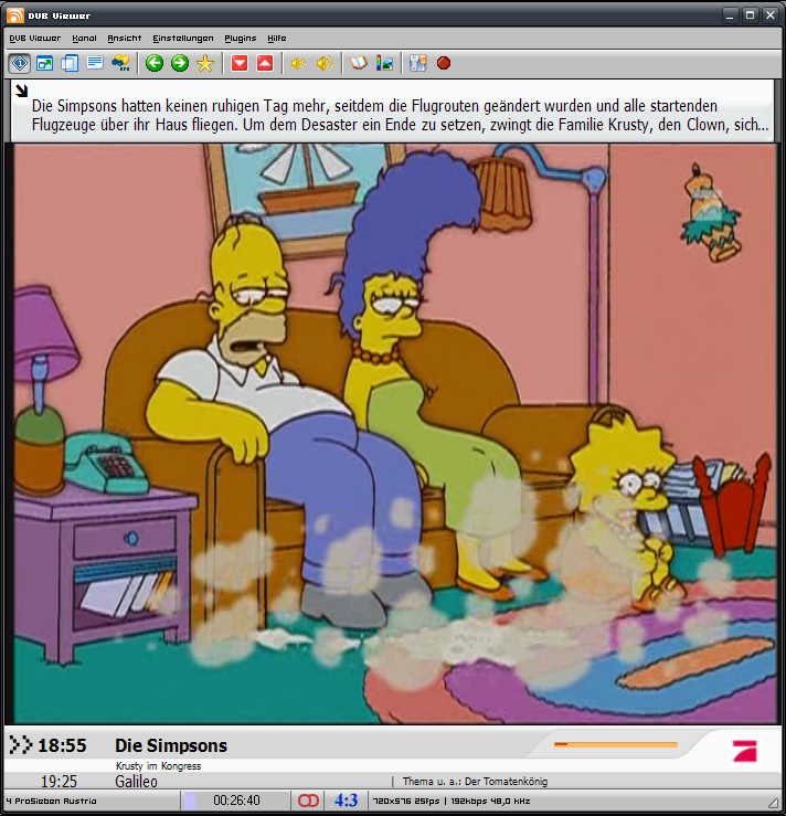

spAik Posted September 23, 2004 Posted September 23, 2004 (edited) jo, dieses schöne problem hatte ich auch... nachdem ich windows neuinstalliert hatte - aber is ja einfahc zu beheben hab mich auch mal im skinnen ausprobiert -> Edited September 23, 2004 by spAik Quote
Guest Lars_MQ Posted September 23, 2004 Posted September 23, 2004 das ist ja auch eine sehr schöne Idee für ein OSD. lars Quote
ordinary73 Posted September 23, 2004 Posted September 23, 2004 Sieht allerdings nicht overscan-tauglich aus .. aber sonst sehr schön ... ausbaufähig Quote
Guest Lars_MQ Posted September 23, 2004 Posted September 23, 2004 naja mit dem overscan ist das eh so eine sache, ich muss mal sehen, ob ich mein system mal um nen tv erweitere und wie das alles aussieht... Ich selber nutze den DVBViewer im moment "nur" in verbindung mit nem computermonitor. lars Quote
spAik Posted September 23, 2004 Posted September 23, 2004 Ich eben auch...ich schau Tv eh immer im normalen DVBViewer-Fenster...also wie im Screenshot...und da oben und unten ein schwarzer Balken war der ja nicht genutzt wird, hab ich genau in diesen Bereich des zeugs nei Der untere Teil is von dem Default-Skin geklaut Quote
