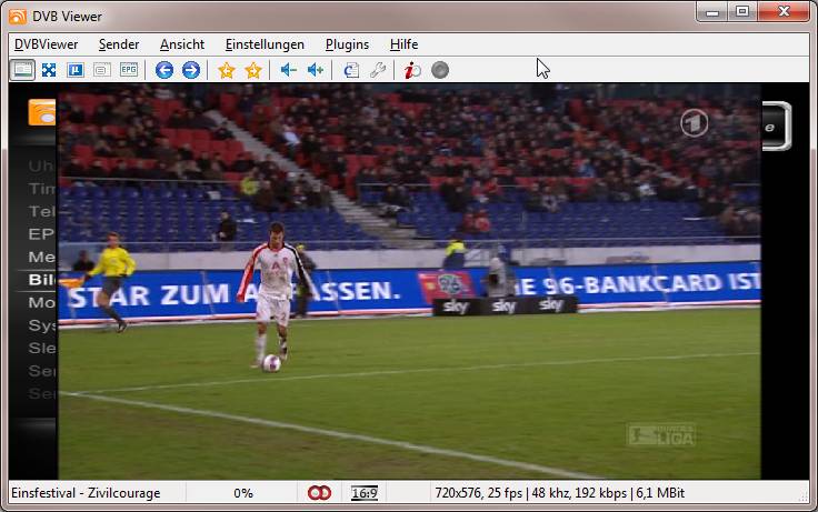

Seit erscheinen der Catalyst Treiberversion 10.9 (ca. weiß es nicht mehr genau) letztes Jahr, funktioniert bei mir der DVBViewer nicht mehr ordnungsgemäß.

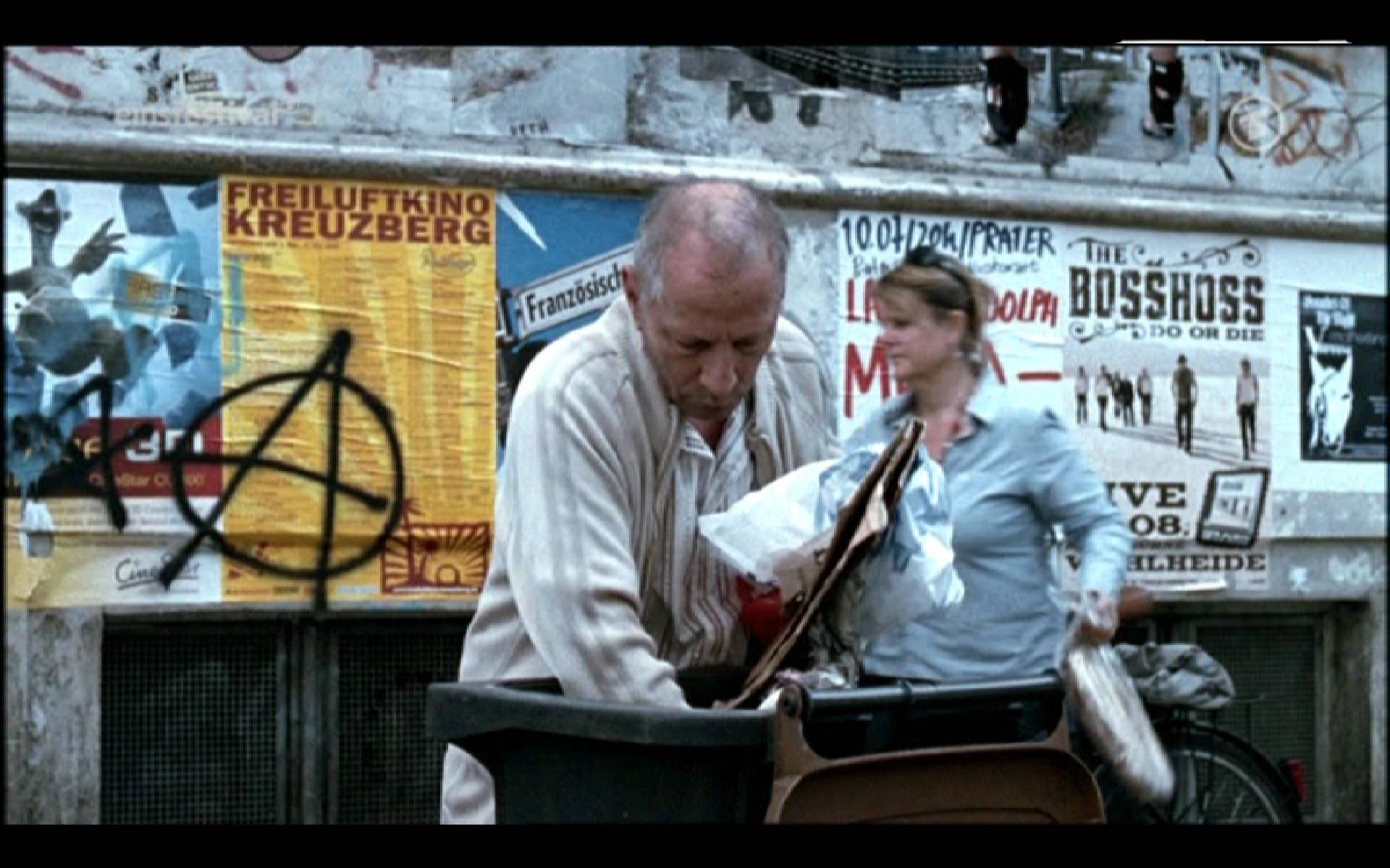

Egal welchen (Video) Decoder ich in den DirectX Einstellungen auch auswähle, keiner funktioniert mehr mit DXVA Beschleunigung und alle haben ein grobpixliges Bild das vom Zeilensprung zerfetzt wird bei Bewegungen.
Auf Seiten der Renderer funktioniert der normale EVR überhaupt nicht (kein Bild) und der EVR Custom eben nur wie schon im vorigen Satz beschrieben. Die anderen Renderer zeigen die gleichen Fehler.
Zusätzlich wird das OSD von dem entstellten Live oder Aufnahmebild teilweise bzw. ganz überdeckt und ist somit nicht zu gebrauchen/sehen.
