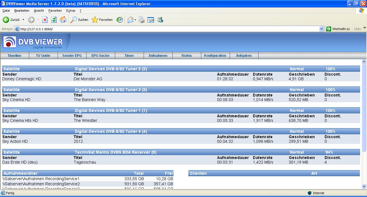

schlunzer Posted April 26, 2011 Share Posted April 26, 2011 So, habe jetz gerade meine Testreihe beendet Und wie schon geschrieben, 4 * Sky HD ohne Problem (auf 4 Transpondern, siehe angehägtes Bild) Die einzige Karte die Zicken macht ist die alte Skystar 2 HD, aber deswegen sind die ja auch rausgeflogen. Hier noch der Log der Aufnahmen: Disney Cinemagic HD 26.04.2011 \\Satserver\Aufnahmen RecordingService2\04-26_15-25-00_Disney Cinemagic HD_Die Monster AG.ts Device: Digital Devices DVB-S/S2 Tuner 2 (2) 15:25:00 / 00:00:00 (~ 0,0 MB) Start 15:25:01 / 00:00:01 (~ 1,2 MB) PID 255: H.264 Video, 16:9, 1920x1088, 25 fps 15:25:01 / 00:00:01 (~ 1,2 MB) PID 259: AC3 Audio 5.1, 48 khz, 384 kbps 15:25:01 / 00:00:01 (~ 1,2 MB) PID 260: AC3 Audio 5.1, 48 khz, 384 kbps 15:27:59 / 00:02:58 (~ 214,4 MB) PID 259: AC3 Audio Stereo, 48 khz, 384 kbps 15:27:59 / 00:02:58 (~ 214,4 MB) PID 260: AC3 Audio Stereo, 48 khz, 384 kbps 15:30:13 / 00:05:12 (~ 382,7 MB) PID 259: AC3 Audio 5.1, 48 khz, 384 kbps 15:30:13 / 00:05:12 (~ 382,7 MB) PID 260: AC3 Audio 5.1, 48 khz, 384 kbps 16:58:30 / 01:33:30 (~ 5243,0 MB) PID 259: AC3 Audio Stereo, 48 khz, 384 kbps 16:58:30 / 01:33:30 (~ 5243,0 MB) PID 260: AC3 Audio Stereo, 48 khz, 384 kbps 17:01:59 / 01:36:58 (~ 5458,0 MB) PID 259: AC3 Audio 5.1, 48 khz, 384 kbps 17:01:59 / 01:36:58 (~ 5458,0 MB) PID 260: AC3 Audio 5.1, 48 khz, 384 kbps 17:10:01 / 01:45:00 (~ 5917,1 MB) Stop Average Data Rate: 0,939 MB/s Total Size: 5917,1 MB (6204528656 Bytes) Removed H.264 Filler Data: 0,0 MB (0,0%) ------- Sky Cinema Hits HD 26.04.2011 \\Satserver\Aufnahmen RecordingService2\04-26_16-48-00_Sky Cinema Hits HD_The Wrestler.ts Device: Digital Devices DVB-S/S2 Tuner 1 (1) 16:48:00 / 00:00:00 (~ 0,0 MB) Start 16:48:03 / 00:00:02 (~ 2,4 MB) PID 771: AC3 Audio 5.1, 48 khz, 384 kbps 16:48:04 / 00:00:03 (~ 4,5 MB) PID 767: H.264 Video, 16:9, 1920x1088, 25 fps 16:56:00 / 00:08:00 (~ 947,7 MB) Stop Average Data Rate: 1,972 MB/s Total Size: 947,7 MB (993774768 Bytes) Removed H.264 Filler Data: 0,0 MB (0,0%) ------- Sky Cinema HD 26.04.2011 \\Satserver\Aufnahmen RecordingService2\04-26_16-45-00_Sky Cinema HD_The Bannen Way.ts Device: Digital Devices DVB-S/S2 Tuner 3 (3) 16:45:00 / 00:00:00 (~ 0,0 MB) Start 16:45:03 / 00:00:03 (~ 1,1 MB) PID 1279: H.264 Video, 16:9, 1920x1088, 25 fps 16:45:03 / 00:00:03 (~ 1,1 MB) PID 1283: AC3 Audio 5.1, 48 khz, 384 kbps 16:45:03 / 00:00:03 (~ 1,1 MB) PID 1284: AC3 Audio Stereo, 48 khz, 384 kbps 16:47:18 / 00:02:17 (~ 121,3 MB) PID 1283: AC3 Audio Stereo, 48 khz, 384 kbps 16:51:07 / 00:06:07 (~ 379,6 MB) PID 1283: AC3 Audio 5.1, 48 khz, 384 kbps 16:55:00 / 00:10:00 (~ 615,1 MB) Stop Average Data Rate: 1,024 MB/s Total Size: 615,1 MB (644940768 Bytes) Removed H.264 Filler Data: 0,0 MB (0,0%) ------- Sky Action HD 26.04.2011 \\Satserver\Aufnahmen RecordingService2\04-26_16-49-00_Sky Action HD_2012.ts Device: Digital Devices DVB-S/S2 Tuner 4 (4) 16:49:00 / 00:00:00 (~ 0,0 MB) Start 16:49:02 / 00:00:01 (~ 0,2 MB) PID 516: AC3 Audio Stereo, 48 khz, 384 kbps 16:49:03 / 00:00:02 (~ 1,5 MB) PID 511: H.264 Video, 16:9, 1920x1088, 25 fps 16:49:03 / 00:00:02 (~ 1,5 MB) PID 515: AC3 Audio Stereo, 48 khz, 384 kbps 16:50:26 / 00:01:26 (~ 115,3 MB) PID 515: AC3 Audio 5.1, 48 khz, 384 kbps 17:00:00 / 00:11:00 (~ 678,9 MB) Stop Average Data Rate: 1,029 MB/s Total Size: 678,9 MB (711873092 Bytes) Removed H.264 Filler Data: 0,0 MB (0,0%) ------ Discovery HD 26.04.2011 \\Satserver\Aufnahmen RecordingService2\04-26_16-57-00_Discovery HD_Anthony Bourdain - Eine Frage des Geschmacks.ts Device: Digital Devices DVB-S/S2 Tuner 3 (3) 16:57:00 / 00:00:00 (~ 0,0 MB) Start 16:57:03 / 00:00:02 (~ 2,0 MB) PID 1023: H.264 Video, 16:9, 1920x1088, 25 fps 16:57:03 / 00:00:02 (~ 2,0 MB) PID 1027: AC3 Audio 5.1, 48 khz, 384 kbps 17:14:21 / 00:17:20 (~ 1950,2 MB) Stop Average Data Rate: 1,873 MB/s Total Size: 1950,2 MB (2044928264 Bytes) Removed H.264 Filler Data: 0,0 MB (0,0%) ------ History HD 26.04.2011 \\Satserver\Aufnahmen RecordingService2\04-26_17-02-01_History HD_Sandhogs - Tunnelbauer in NY.ts Device: Digital Devices DVB-S/S2 Tuner 1 (1) 17:02:01 / 00:00:00 (~ 0,0 MB) Start 17:02:03 / 00:00:02 (~ 1,4 MB) PID 767: H.264 Video, 16:9, 1920x1088, 25 fps 17:02:03 / 00:00:02 (~ 1,4 MB) PID 771: AC3 Audio 5.1, 48 khz, 384 kbps 17:02:03 / 00:00:02 (~ 1,4 MB) PID 772: AC3 Audio Stereo, 48 khz, 384 kbps 17:14:24 / 00:12:23 (~ 1010,1 MB) Stop Average Data Rate: 1,358 MB/s Total Size: 1010,1 MB (1059190496 Bytes) Removed H.264 Filler Data: 0,0 MB (0,0%) ------- ------- Nur Reserve Tuner! Austausch wg. zu vieler Discontinous ------- Das Erste HD (deu) 26.04.2011 \\Satserver\Aufnahmen RecordingService2\04-26_16-50-01_Das Erste HD (deu)_Tagesschau.ts Device: TechniSat Mantis DVBS BDA Receiver (5) 16:50:01 / 00:00:00 (~ 0,0 MB) Start 16:50:03 / 00:00:01 (~ 1,8 MB) PID 6010: H.264 Video, 16:9, 1280x720, 50 fps 16:50:03 / 00:00:01 (~ 1,8 MB) PID 6020: MPEG Audio Stereo, 48 khz, 256 kbps 16:50:03 / 00:00:01 (~ 1,8 MB) PID 6021: MPEG Audio Stereo, 48 khz, 256 kbps 16:50:03 / 00:00:01 (~ 1,8 MB) PID 6022: AC3 Audio Stereo, 48 khz, 448 kbps 16:51:16 / 00:01:14 (~ 102,0 MB) Errors: 4 16:57:39 / 00:07:37 (~ 590,5 MB) PID 6022: AC3 Audio 5.1, 48 khz, 448 kbps 16:58:33 / 00:08:31 (~ 636,6 MB) PID 6022: AC3 Audio Stereo, 48 khz, 448 kbps 17:01:01 / 00:10:59 (~ 751,3 MB) Stop Average Data Rate: 1,140 MB/s Total Size: 751,3 MB (787837312 Bytes) Removed H.264 Filler Data: 255,5 MB (27,5%) Gruß Ingo Link to comment
