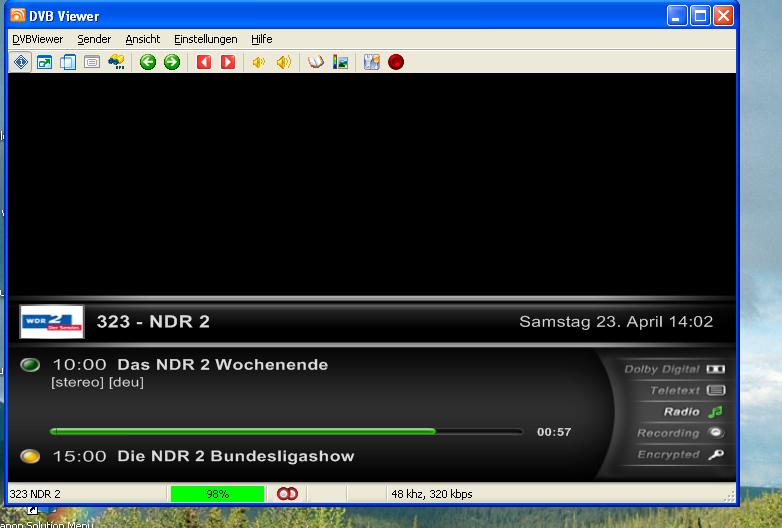

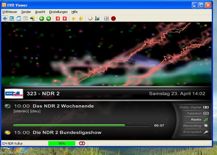

gwr Posted April 23, 2011 Posted April 23, 2011 ich habe mal 2 Schnappschüsse gemacht, 1. während des aufleuchtens der Visu: 2. kurze zeit später: Quote

Tüftler Posted April 23, 2011 Posted April 23, 2011 Nur so als Tip, für Radiosender die ein RDS Senden kannst du keine Visualisierungen einblenden, dabei ist es auch egal ob du das in den Optionen ausschaltest. Ich habe das vor einiger Zeit mal Probiert aber nicht weiter kommuniziert, betrifft bei mir nur Jump, den ich als Fav nutze. Quote
gwr Posted April 23, 2011 Posted April 23, 2011 (edited) Nur so als Tip, für Radiosender die ein RDS Senden kannst du keine Visualisierungen einblenden, dabei ist es auch egal ob du das in den Optionen ausschaltest. Ich habe das vor einiger Zeit mal Probiert aber nicht weiter kommuniziert, betrifft bei mir nur Jump, den ich als Fav nutze. Das Auszuschalten hatte ich gestern auch probiert, das hat nix genützt deshalb habe ich das nicht weiter verfolgt Stimmt aber, bei FFH geht die Visualisierung, guter Hinweis. Es kann aber nicht nur am RDS liegen, das wird ja bei der Aufnahme-Wiedergabe auch angezeigt. Und da geht die Visu ja. Und bei der alten version 4.2.1 geht die Visualisierung immer. Edited April 23, 2011 by gwr Quote
Lars_MQ Posted April 23, 2011 Posted April 23, 2011 ah. tritt nur bei ÖR sendern auf. Problem gefunden. Ich habe das vor einiger Zeit mal Probiert aber nicht weiter kommuniziert, betrifft bei mir nur Jump, den ich als Fav nutze. Schade, damit wäre dieser thread gar nicht erst entstanden... Quote
cismondo Posted April 23, 2011 Author Posted April 23, 2011 Nur so als Tip, für Radiosender die ein RDS Senden kannst du keine Visualisierungen einblenden, dabei ist es auch egal ob du das in den Optionen ausschaltest. Ich habe das vor einiger Zeit mal Probiert aber nicht weiter kommuniziert, betrifft bei mir nur Jump, den ich als Fav nutze. Dann muss 1LIVE diggi genau in dem Moment seinen RDS-Stream gestartet haben, als ich die 4.8 über die 4.6 installiert habe. Habe nun gezappt: Kein ARD-Radiosender (von 61) hat mehr eine Visualisierung, ZDFvision-Sender und der Rest: ja. Werde wohl erstmal zu 4.6 zurückgehen. cismondo Quote
