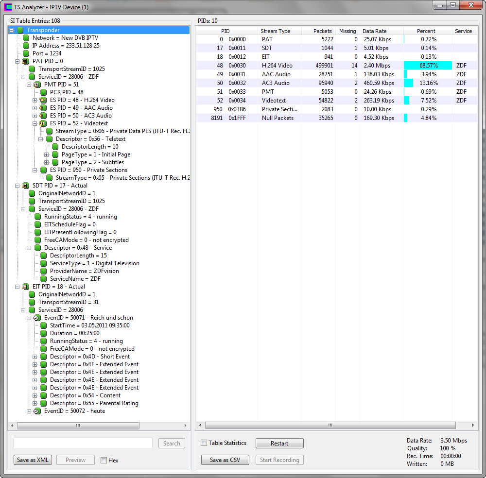

Griga Posted May 2, 2011 Posted May 2, 2011 Wenn ich euch bei der Umsetzung irgendwie noch helfen kann, mache ich das gerne, Am besten, indem du TransEdit benutzt (Download aus dem Mitgliederbereich), in deiner IPTV-Transponderliste einen Transponder anwählst und auf Analyze klickst. Der Analyzer listet alle Daten auf, die übertragen werden - ein Screenshot sollte zeigen, ob ein EPG dabei ist. Das Seitenverhältnis wird dem datenstrom entnommen. Dann sind die Daten falsch. Glaube ich nicht. Hansenet verwendet H.264 Video, sagt Google. Dann hilft wahrscheinlich das Aktivieren der Option "Keep Track of H.264 Aspect Ratio" auf der Eigenschaftsseite des DVBViewer Filters - genaueres steht im Abschnitt "Ändern der Einstellungen". Quote

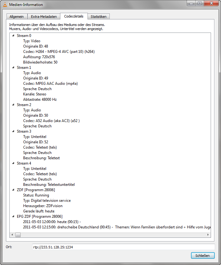

ts-soft Posted May 3, 2011 Author Posted May 3, 2011 Hab dann mal die Analyze als Screenshot angehangen. Zusätzlich noch die Codec-Info von VLC (selber Sender), wo man den EPG direkt sieht. Hoffentlich ist das erstmal hilfreich. Gruß Thomas Quote
Lars_MQ Posted May 3, 2011 Posted May 3, 2011 Die transport stream IDs stimmen nicht überein, dann kann der DVBViewer das EPG nicht dem Sender zuordnen... Quote

Lars_MQ Posted May 3, 2011 Posted May 3, 2011 Also für mich sieht das aus, als würden die nur EPG Jetzt und Gleich anbieten (EPG für aktuelle und folgende sendung). Damit kann man nicht wirklich aufregend aufnahmen programmieren... Du könntest schauen, ob eines der EPG plugins (ein importer, oder ein programmier plugin aus externer quelle wie tvinfo oder tvgenial Dir weiterhilft. http://de.DVBViewer.tv/wiki/EPG_%28Plugins%29 Quote
