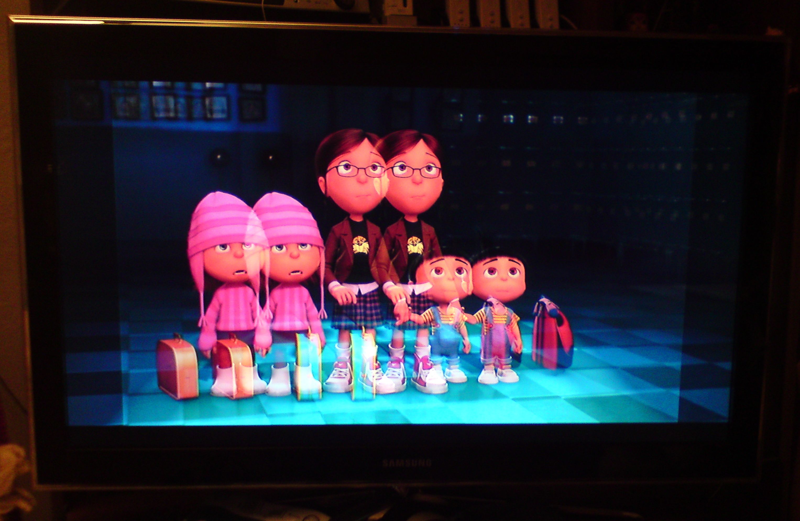

Wenn ich allerdings 3D-Material abspiele, egal ob über das Mediacenter oder den TV-Stream von Sky-3D, das Bild wird bei Aktivierung des 3D am TV zwar übereinander gelegt, allerdings extrem weit verschoben.
Ein Ausgleich über die TV Funktionen ist zwar möglich, aber nicht in dem Maße, wie es nötig wäre.

Also am TV kanns nicht liegen, weil bei direktem Abspielen von 3D Material funktioniert es nahtlos.
Aber wenn ich es aus dem DVBViewer heraus abspiele oder aber SKY 3d tune, dann kommt es zu diesen Verschiebungen nach der Aktivierung des 3D Modus.
Keine Ahnung, wo ich da ansetzen soll mit der Fehlersuche.
Denn der TV verschiebt dann die beiden Bilder um bestimmt 2cm zueinander.
Ich habe mal dazu ein Foto angehangen.

Das zeugs wird side by side übertragen. jegliche manipulation der Position oder des Zoom innerhalb des DVBViewers kann den TV durchaus aus dem Tritt bringen. Das würde ich als erstes überprüfen.
Ich hab innerhalb des DVBViewers keine Veränderungen am Seitenverhältnis oder Zoom vorgenommen.
Und am TV lassen sich während der aktivierten 3D Funktion auch keine Veränderungen am Seitenverhältnis vornehmen.
Ich hab allerdings auch beobachtet, dass der TV sobald man die 3D Option aktiviert das Bild ins Vollbild streckt, auch wenn das Ausgangsmaterial z.B. Kino-WS ist.
Wenn ich die 3D-Option am TV aktiviere, während mein Desktop angezeigt wird, dann ist das Bild auch so verschoben. Ich gehe mal davon aus, dass das Problem schon dort zu suchen ist.

über HMDI angeschlossen? Welche auflösung eingestellt? Overscan aus?
Über HDMI angeschlossen, ja.
1920x1080p50 eingestellt.
Overscan an, paar % justiert.
Hmm, ob da das Prob liegt? Ich werde das gleich mal verifizieren.
Overscan muss auf 0% stehen und 1:1 pixelmapping beim TV ("just scan", "bildschirmanpassung" oder so ähnlich müsste die Formateinstellung heissen)
So,
perfekt.
Nun funktioniert es nahtlos.
TV auf Bildanpassung und Overscan auf 0%.
Vielen Dank an alle für die Hinweise und Hilfe.
